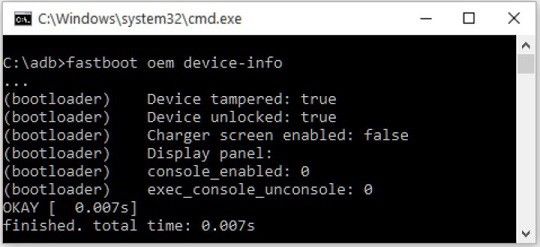

También, por comandos ADB, comprobar que realmente está abierto:
"fastboot oem device-info"
Dentro del resultado que da hay un apartado que pone "device unlocked" y aparece como "true" (desbloqueado) o "false" (bloqueado).
También podemos comprobar esta información con el comando "fastboot getvar all"
