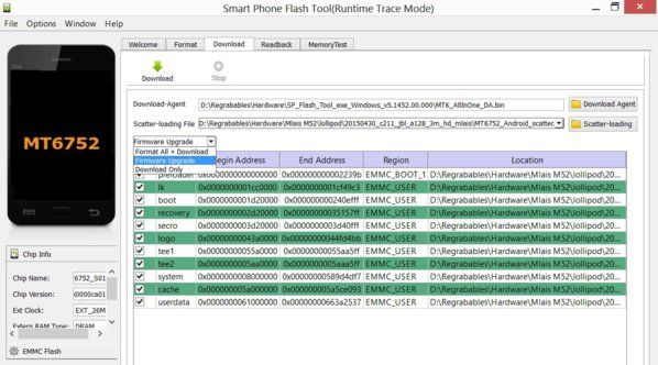

Un detalle a tener en cuenta es que al instalar el lolly sobre kk debemos marcar la opción de firmware upgrade en lugar de la típica de donwload only.
Si ponéis la primera os saldrá una ventana donde pone PMT changed for the ROM, it must be downloaded, y evidentemente el susto en el cuerpo no os lo va a quitar nadie.
No os preocupéis que con modificar lo que he dicho vale. Aquí tenéis una captura de lo que hablo

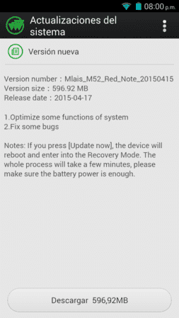

Bueno, despues de modificar la memoria de descargas, he roteado sin problemas el movil con
Kingo Root.
Lo mas curioso es que ahora me aparece una actualizacion

Un método para modificar la memoria de 1, 94 gigas a 4,89 es el siguiente
Para ello necesitaremos el flashtool, la versión de lolly y la de kk ambas para instalar con el flashtool
Las podéis encontrar aquí https://www.movilesdualsim.com/tema/listado-de-rom-cocinadas-y-firmware-oficiales.98954/
Una vez tenemos todo esto se puede seguir el manual de como usar el flashtool que hay aquí http://www.kustruki.com/cambiar-la-rom-moviles-mediatek/
De todas maneras no es complicado
