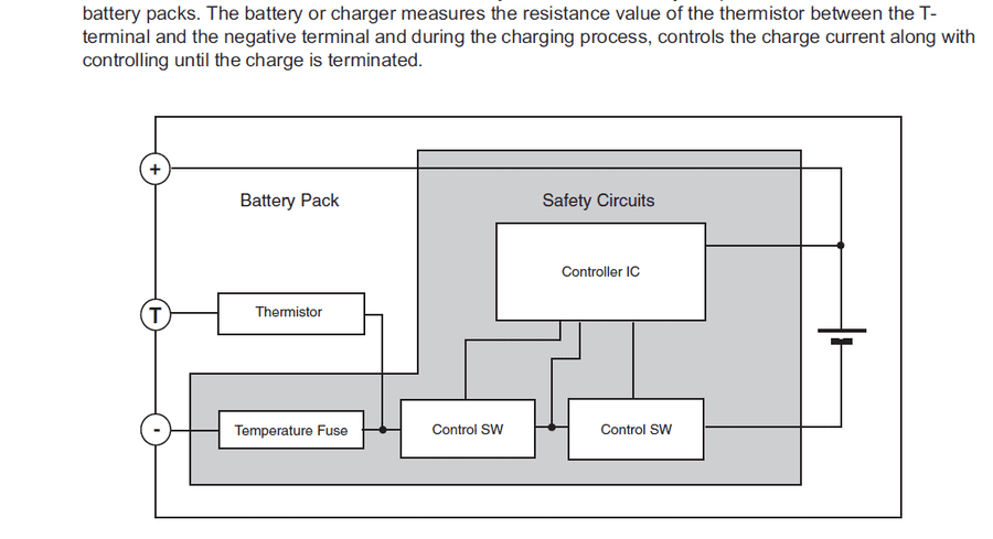

Si estuviesen bien hechas las baterías el tiempo de carga dependería de la temperatura ambiente, me explico, si os habéis fijado las baterías tienen tres o cuatro contactos, uno de ellos es una señal de control de temperatura que le dice al circuito de carga del móvil que reduzca la corriente para que no tengamos una mini tostadora en vez de un móvil, de esta forma se regula la corriente de carga de forma óptima, esto se consigue poniendo un circuito de control dentro de la batería que usa un termistor para medirla, una batería "bien hecha" debiera ser así:
Peeero nuestros amigos orientales se han dado cuenta de que se pueden "comer" toda la parte en gris, poniendo un simple resistencia NTC y pasando del circuito de control de carga, les vale y les sobra. Resultado?, en vez de optimizar el tiempo de carga en función de la temperatura, que era la intención original, el circuito carga a ciegas de forma casi constante y eso siempre tarda mas. Lo malo es que ahora en verano se suman las temperaturas y si cargas el teléfono con 30 pico grados la batería se deteriora lo suyo.
Las diferencias de tiempo de carga entonces dependen en mucho de la temperatura ambiente (mejor cargar en sitio fresco) y de las pequeñas diferencias de voltaje de los cargadores, nominalmente debieran dar 5.0V pero es muy habitual que den unas décimas por encima o debajo, y eso también cambia los tiempos de carga, fíjate en la diferencia de 5.4 a 5.0 que nos cuentas.
La intensidad se refiere a la máxima que es capaz de dar el alimentador, fíjate en este cálculo, la batería es de 1650mAh eso quiere decir que sería capaz de dar esa intensidad total en una hora en descarga total, si lo dividimos por las 3 horas que te tarda en cargar 1650 / 3 = 550mA, que es justo lo que te pone el cargador.
Recuerda que la batería es de 3,7V y alguien tiene que reducir esos 5.0 a 3,7-3,9 , los 5.4 que tiene de mas el huawei no ayudan en este caso, ya que eleva la temperatura del controlador de carga que se ha de esforzar en bajar 0.4V de más y, por tanto el tiempo total para cargar sube.
En general los cargadores chinos dan el voltaje que les da la gana entre 4,6 y 5,9V y las intensidades máximas son bastante exageradas. Quizás el mejor circuito de carga sea el USB de un ordenador, ya que la regulación de voltaje es mucho mas fina y tiene control de sobre intensidad integrado. Puede que tarde mas, pero la batería seguro que lo agradece.
