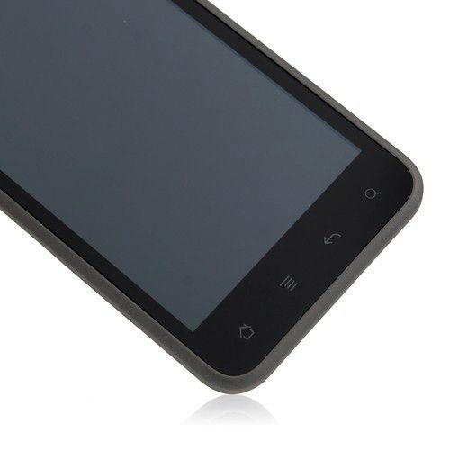

Hola amigos,
Yo fui el creador del hilo del B79 mtk6575 donde amnesia publico los pasos para arreglarlo. Yo todavia no he podido arreglar el mio. Ahora que veo que alguien pudo, me motiva a reintentar nuevamente. Mi telefono no tiene boton de camara. Podra ser alguna combinacion usando botones de esos llamados "soft" que no son botones normales, si no de esos que se ve una luz nada mas? Tiene 4: Home, menu, atras y busqueda. Son como los botones de la imagen que adjunto.
Que me sugieren? Me encantaria poder recuperarlo :(
@Marcos Aruj
en el post que publiqué de la solución y en el de @topami , tienes todas las indicaciones o ideas que podamos darte , sobre todo paciencia ,
sobre estos botones que dices , a mi entender no te sirven , pienso que solo funcionan o activan algo cuando el sistema está arrancado y en orden ,
una recomendación es que te asegures de que la bateria tiene carga , por si en tu caso debes activar el tel. con bateria puesta , o poniendola y sacandola , si no estas seguro pillate un cargador universal para baterias de movil , ( unos 5'xx € en ebay) ...
por lo demás , es cuestión de ir haciendo pruebas con los botones , no se como están en tu b79 , hay que buscar la estrategia adecuado para pulsarlos a la vez ... con o sin tapa , asegúrate de pulsarlos bien , si no esta la tapa y son microinterrupres hundidos , tendras que ingeniarte el método , yo queria hacerlo con unas agujas de cabeza de coser , de esas que llevan la bolita de color , se adaptan bien y la aguja en si evita que se pierdan ...
pero al final lo hicimos con un alambre gordito pero maleabre adaptado a la posicion de los botones power y vol+ con las puntas dobladas para no dañar los micros y asi hacer mas base para la pulsación
haz pruebas con todos los botones , preferentemente power y vol + , y los demás que tengas ,
cambia de pc , cambia de puerto usb , cambia de cable usb , sobre todo lo que te dije de la bateria
es lo que te puedo decir
ah , paciencia y mucha suerte..
