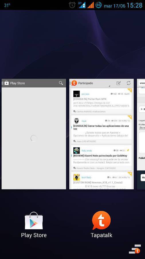

hablo del botón con forma de tres rayas que está en la imagen abajo a la derecha
