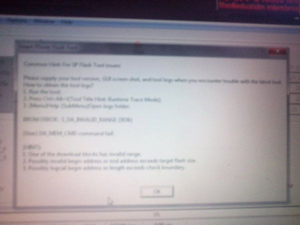

Murio mi idol x ayudaa !!! tenia la rom italiana pero empezo a dar mucho bug me cerraba las aplicaciones y todo
asi que trate de ponerle otra rom con el sp flash tool pero se qedaba colgado en el inicio y luego de eso no prendio mas :c no se que onda y ahora tratando de hacer lo que indica coinCity el downgrade con el que alguna vez arregle el celular da el error de la imagen (intentado con un pc con windows 7 ), y no se que mas hacer el celu no prende ayuda porfavoor... !!
@Eduardo95 sabes a mi paso igual y lo mas facil que me quedo hacer, fue volverlo a fabrica con el programa original de alcatel el Mobile Upgrade S 4.0.5
te dejo el link directo http://support1.alcatelonetouch.com/cl/upgradeSoftware ahi seleccionas el modelo y descargas... El proceso de restauración se demora nada si tu conexión es buena.
Prueba así y si no me escribes de nuevo!! ojala te funcione...
