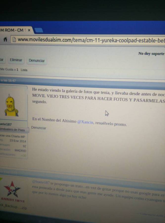

He estado viendo la galería de fotos que tenia, y llevaba desde antes de noche vieja sin hacer fotos. Llevo esta rom dos días, PUES HE TENIDO QUE ENCENDER EL MOVIL VIEJO TRES VECES PARA HACER FOTOS Y PASARMELAS POR BLUETOOTH. Vale esta que te quiten una cosa, para que la tengas que usar al segundo.
En el Nombre del Altisimo @Xancin, resuélvelo pronto.
@huete187 te propongo un trato...en vez de gritar porque no usas google para ayudarme a resolver el problema...sabes la de horas que le dedico a resolverlo...ademas esta posteada a drede para que mas gente me ayude. Un equipo como cyanogen tienen 50personas currando en una rom...yo estoy solito y es muuuucho para mi. anda que por lo menos algo ya hay echo

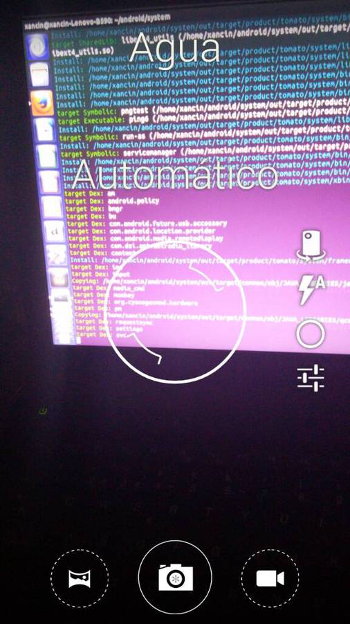

[DOUBLEPOST=1421949456][/DOUBLEPOST]@javiermrd muchas gracias.Al darme ese link...camara arreglada
[DOUBLEPOST=1421949496][/DOUBLEPOST]Veis esto es lo que mola...gente ayudando ...asi da gusto. @javiermrd de nuevo gracias
Foto echa ahora mismo con yureka
