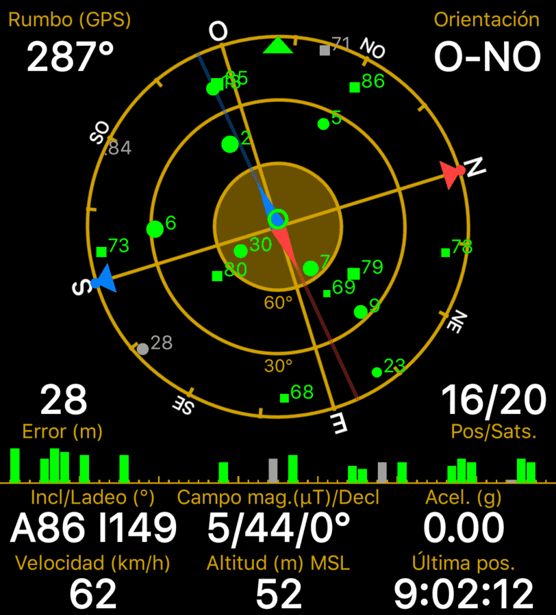

Yo intento decirle que la camara de la MOderm y el gps son geniales
@Verevska
El bug mas importante.
Tu nueva CM no tiene buena precisión de GPS (en movimiento.... alta velocidad).
MIRA : ERROR 28 (m)
Antes era mucho mejor.
Con la actualización es peor.
Te doy un consejo:
La mejor cámara fotográfica y el mejor gps está en Modern Rom. (CM de Jiayu S3)
Aquí APORTE - Modern ROM v2.01 B601
¿puedes poner este gps y esta cámara en tu CM?

@Verevska
MIRA : ERROR 28 (m)
Te doy un consejo:
