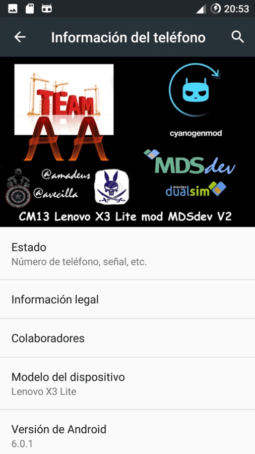

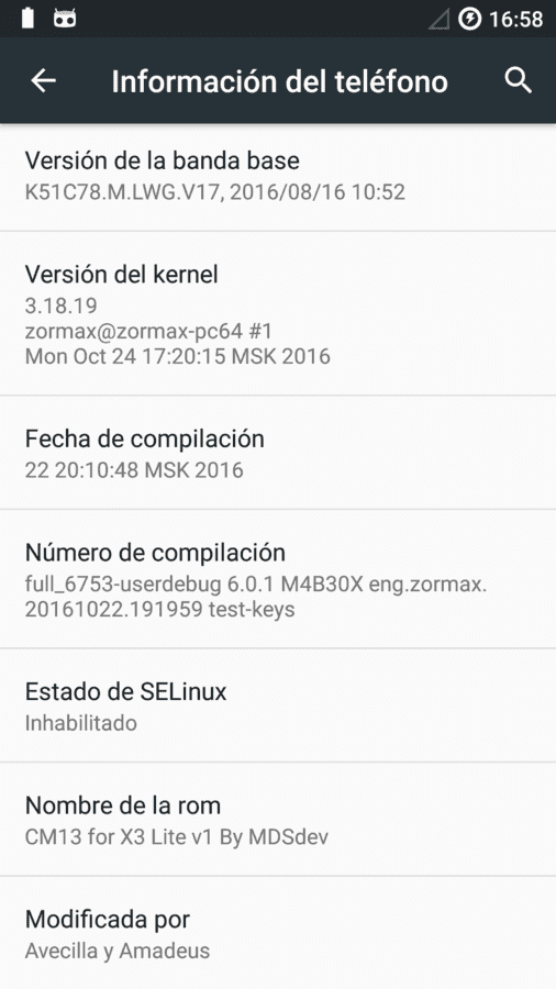

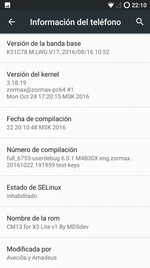

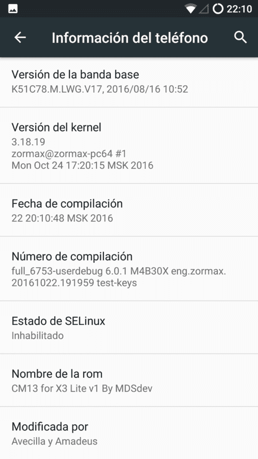

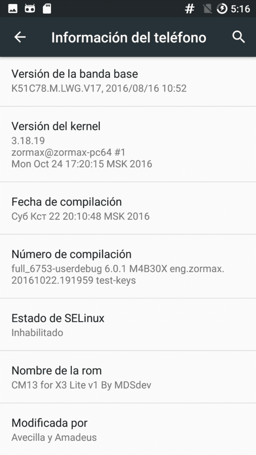

Pero nosotros queríamos hacerla funcionar en nuestro modelo el X3 Lite (K51c78), pero teníamos el problema de que o no teníamos banda base, o perdíamos Imei, incluso cuando lográbamos tenerlo, con un factory reset lo volvíamos a perder.
Pero después de pelearnos con ella y cambiar varias cosas del Boot, se ha conseguido adaptarla a nuestro modelo. No hay perdida de imei.
Básicamente la Rom es la misma, pero con algunos cambios:

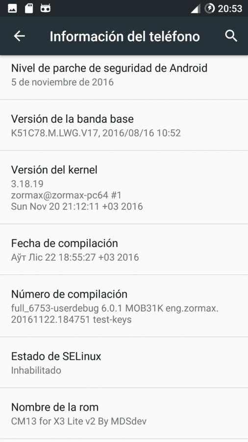

Se parchea el boot
Se cambia Modem por el ultimo del K51c78 ( X3 Lite )
Se añaden Gapps de Google.
Se añade multiusuario

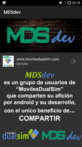

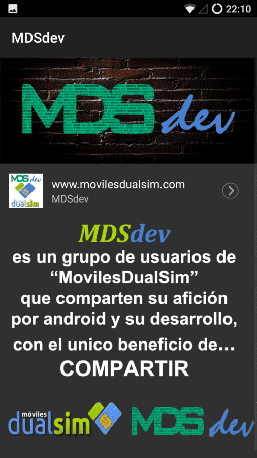

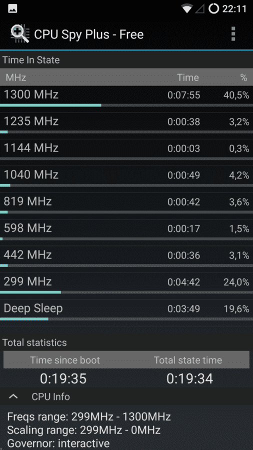

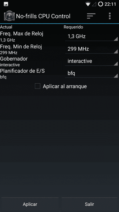

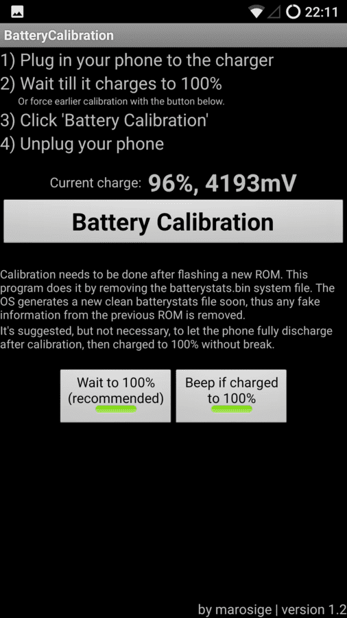

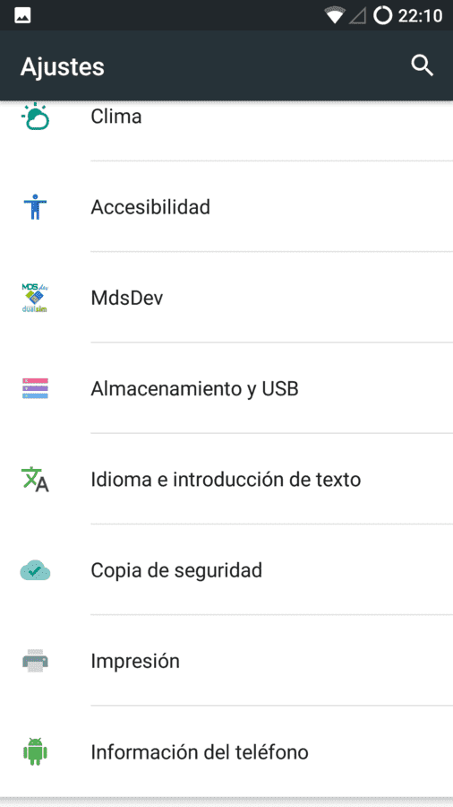

Se añade Menú extra de MDSdev: Calibrar batería, Ajustar frecuencia CPU, Cpu spy, App para grabar tarjetas NFC, pagina del foro, etc.)
Iconos de ajuste
Logo.bin de inicio ( gracias @GAYAFON )

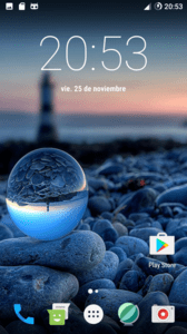

Fondo de pantalla predeterminado.
Es multilenguaje

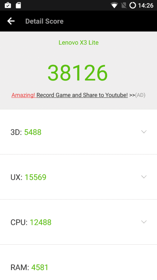

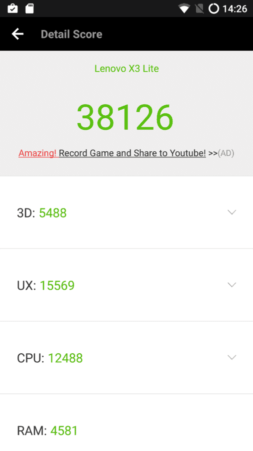

La Rom tiene mayor rendimiento en Antutu que la de Lenovo, según el test.
Funciona NFC, huella, tiene doble toque de pantalla, led de notificaciones.

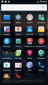

Se añade Kernel adiutor para control de la CPU

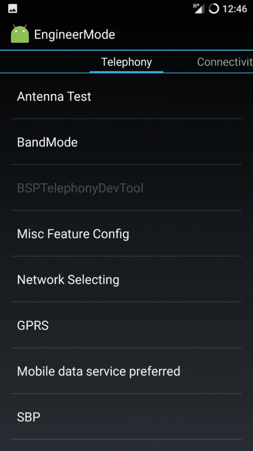

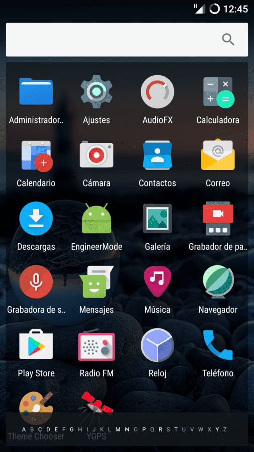

Modo ingeniero MTK añadido

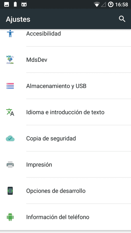

Como activar opciones de desarrollo:

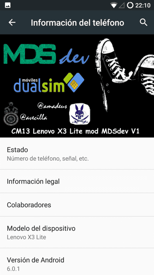

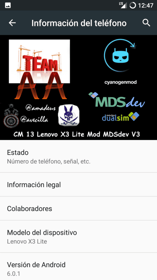

  • Vamos a Ajustes/Información del teléfono
  • Pulsamos 7 veces sobre "número de compilación", para activarla.
Volvemos atrás y sobre "información del teléfono", aparece "Opciones de desarrollo"

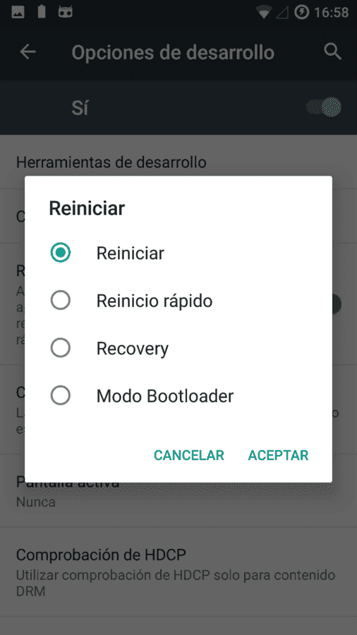

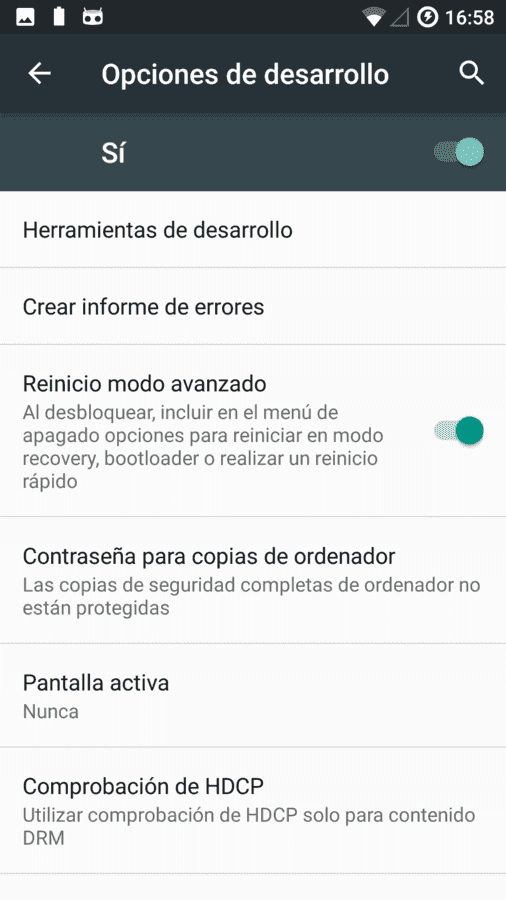

En "Opciones de desarrollo", activamos "Reinicio Modo avanzado" y se nos activara reinicio ampliado.
Aquí veras que te da opción a ir incluso a recovery.

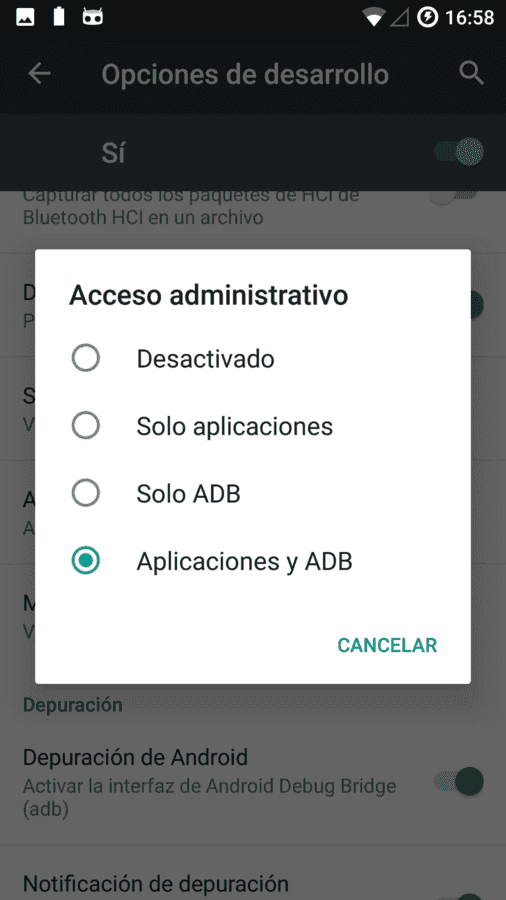

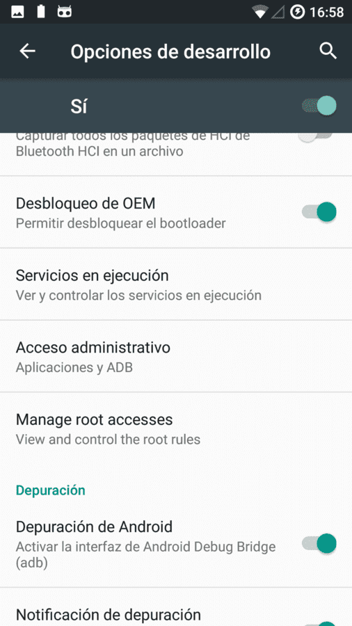

En "Opciones de desarrollo", tenemos para activar o desactivar el Root.
Entramos en "Acceso administrativo"
Y solo tendremos que marcar a que queremos darle acceso Root, si a app o Adb, o las dos cosas.

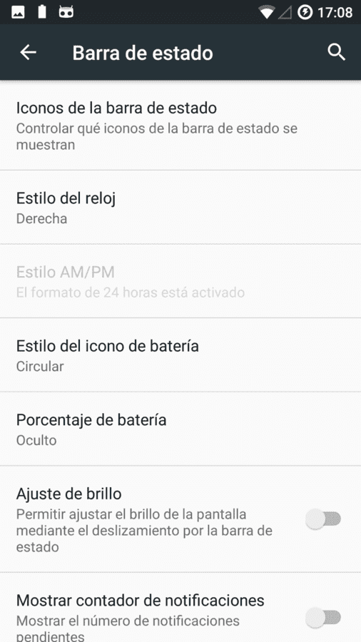

Tenemos para poder configurar mas cosas de la barra de estado:
En Ajustes/Barra de estado

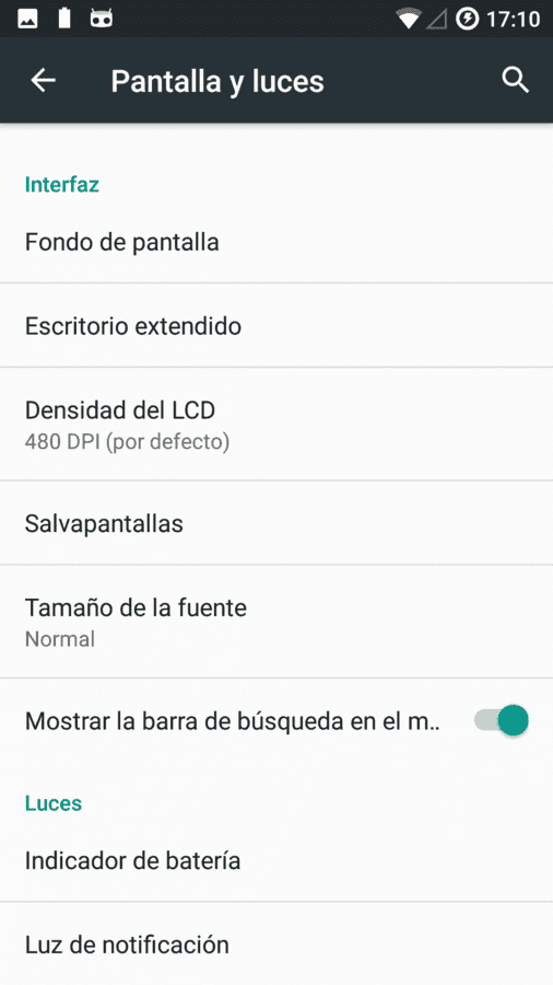

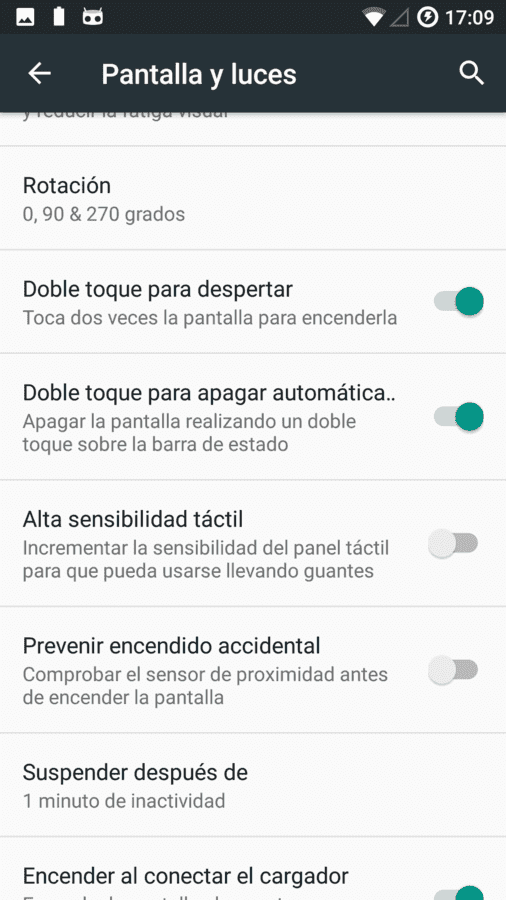

En Ajustes/Pantalla, tenemos el doble toque, densidad de pixeles.

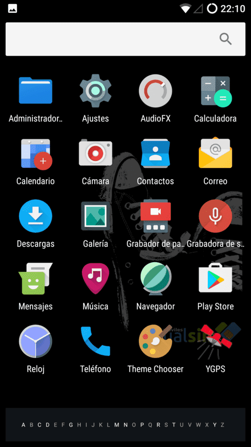

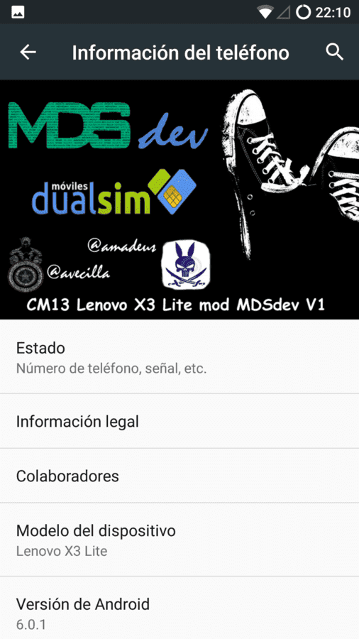

Capturas:
Screenshot_20161112-001456.png Screenshot_20161111-221007.png Screenshot_20161111-221025.png Screenshot_20161111-221031.png Screenshot_20161111-221038.png Screenshot_20161111-221042.png Screenshot_20161110-142621.png

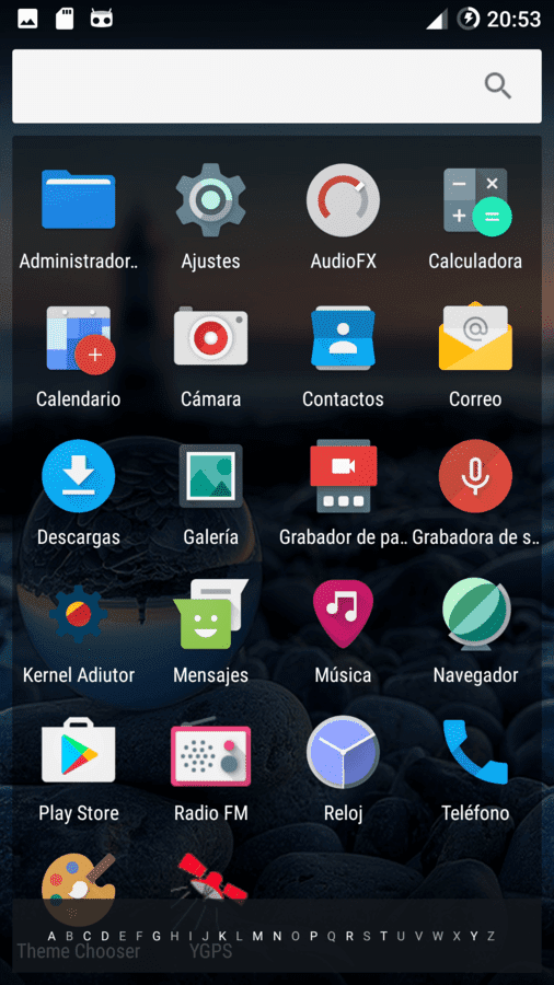

Version 2
Screenshot_20161125-205303.png Screenshot_20161125-205318.png Screenshot_20161125-205328.png Screenshot_20161125-205341.png
Version 3
Screenshot_20170107-124556.png Screenshot_20170107-124602.png Screenshot_20170107-124725.png Screenshot_20170107-124735.png
