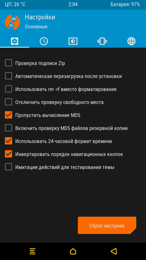

  • Características
- Conexión al pc directamente solo al conectar el cable USB.
- Idioma español por defecto.
- Traducción al español mejorada y adaptado el texto a los botones.
- Hora en formato 24h por defecto.
- Zona horaria por defecto Berlín, Bruselas, París.
- Brillo 66% por defecto.
- Tiempo de pantalla activa 120 segundos por defecto.
- Botones de navegación invertidos por defecto, en la misma posición que botones inferiores del móvil.

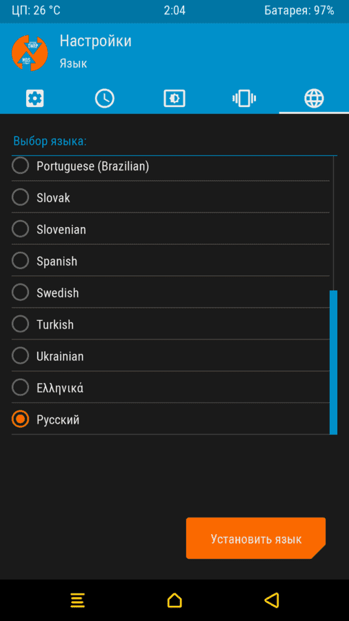

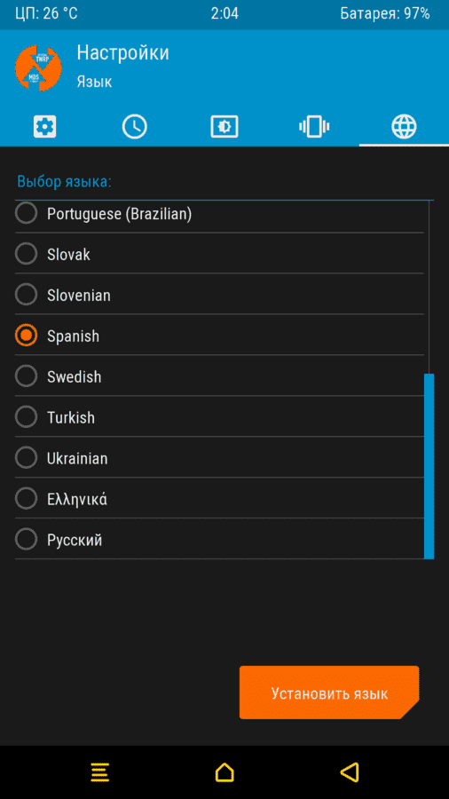

Arrancara en ruso, pero lo hace en solo 15 segundos.
Si sale la primera pantalla de modificar partición, se desliza abajo para permitirlo
MDSTWRP_3.0.2-7ES_MM by MDSdev y ahora con autoinstalador acdnmovilesdualsim_2834-kxcdn-com_data_attachments_118_118716_efd2688fb26faef3079c47d8d1852e61-png.146965
Tiene un pequeño problema y es que el primer arranque es en ruso, solo hay que cambiar el idioma al español

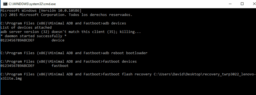

- Abrimos la ventana de comandos de windows y comprobamos que el terminal esta conectado vía adb, estad atentos a la pantalla del móvil para darle permisos a la depuración USB.
Para ello escribimos: adb devices le damos a ENTER si sale una serie de números estará bien .
MDSTWRP_3.0.2-7ES_MM by MDSdev y ahora con autoinstalador captura-png-126665-png.180805
- Escribimos esto: adb reboot bootloader,se reiniciara en bootloader,comprobamos que el terminal esta conectado vía fastboot ,con fastboot devices(como en la imagen, nos detectara el dispositivo)
MDSTWRP_3.0.2-7ES_MM by MDSdev y ahora con autoinstalador captura1-png-126666-png.180806
- a continuación escribimos (respetando espacios): "fastboot flash recovery "(sin comillas y terminado en espacio) y arrastramos hasta la ventana de comando el recovery descargado para que coja la ruta. Asi:

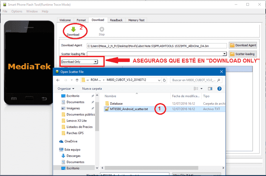

- Flashtool con sistema operativo Linux
Este procedimiento es el típico y normal con flashtool pero este dispositivo tiene problemas en windows para flashear cualquier software no original o que se haya modificado, como es el caso de este custom recovery. En cambio yo lo he flasheado varias veces con flashtool en Linux Ubuntu.
Cuando uséis flashtools fijaos que esté seleccionado "Download Only", NO "Format All+ Download" porque corréis el riesgo de perder los IMEs.
- Tener instalado y funcional el SPFlashtools.
- Descomprimir en un lugar que tengáis localizado el archivo MDSTWRP_3.0.2-7ES_MM.zip que contiene el archivo MDSTWRP_3.0.2-7ES_MM.img y renombrarlo a recovery.img y el archivo scatter necesario para instalar por Flashtool.
- Ejecutamos flash_tool.exe como administrador (no es obligatorio pero según he leido es recomendable) aseguraos que esté en "download only" y 1cargamos el archivo scatter de la carpeta descomprimidaa y 2 le dáis a Download y conectáis el móvil apagado por USB.
MDSTWRP_3.0.2-7ES_MM by MDSdev y ahora con autoinstalador captura6-0-1-png-124585-png.180809
- Cuando termine (unos segundos solo) saldrá el cuadradito con el tick verde de que se ha realizado la instalación correctamente.
