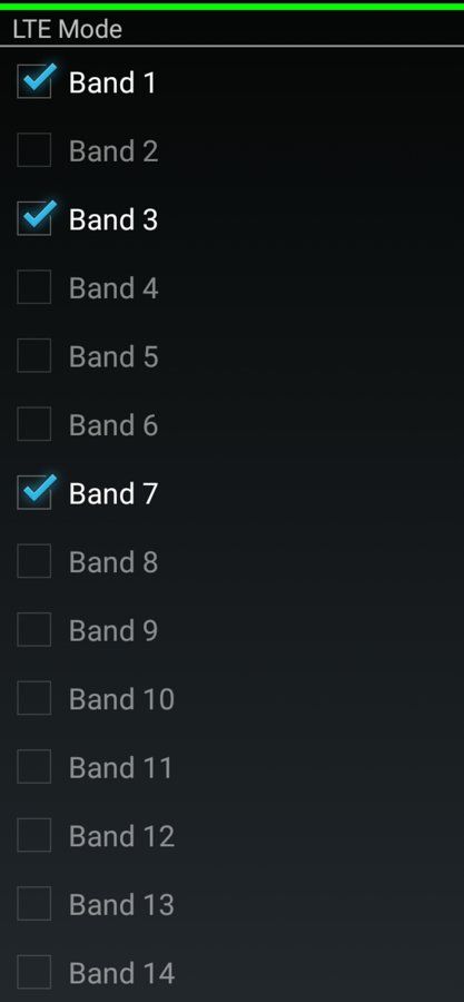

                          Quisiera saber si pueden abrir todas las bandas LTE ya que en mi país el 4G no es compatible
                          Screenshot_2016-09-27-05-49-20-528.
                        • blood
                          blood No le abandones, el no lo haría contigo. Moderador
                          • Cocinero Android
                          • LTT
                          11 Ago 2015
                          Ehh!!!!
                          Calificaciones:
                          +2.668
                          La que no trae el terminal, no se pueden añadir. Por mucho que las marques no funcionaran.
