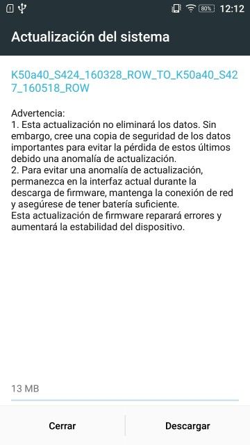

Gracias compi. Así que el t3s no es indio como yo pensaba sino que también es chino pero se restringen frecuencias FDD para no pagar licencias. Al meter rom del a40 se abre la caja de Pandora y podemos usarlo en Europa.
AclaradoA ver intentaré aclararte un poco:
Si tienes T3s y quieres meter Rom nueva hay varias opciones:
1- Rom K50a40 (Llamadas S424 S427 VISNU) Estas Roms son para el Modelo Indio del K3 Note K50a40 y valen para todos los modelos de K3 actuales.
2- Rom T3s (en este foro no hay pero olvidate porque no te funcionará en Europa)
3- Rom T5:
3.1- La que quieras por Flashtools (pero siempre desmarca lk.bin y preloader...) Si no no iniciará.
3.2- La que quieras por Recovery, pero debes convertirlo al T5. (Esto se hace al seguir los pasos de este tutorial a rajatabla).
Espero haberos aclarado un poco...

Es la misma, esa es la actualización oficial, pero debes tener Recovery oficial y no ser Root.Bueno, pues como ya de deja trastear mi k3 note, desde ayer estoy probando una y otra rom a ver cual me gusta mas, pero ocurre algo a lo que no le veo mucha lógica.
Despues de haber probado varias, actualmente tengo la S424_VISNU_LEMMONADE. me aparece una actualizacion de sistema con lo siguiente:
Puede que esté equivocado, pero esa actualización que me pide no pertenece a otra rom??
gracias de antemano
EDITO: Digo que me parece otra rom diferente por lo de "K50a40" ya que ahora mismo en información del telefono me aparece como "k50-t5"
