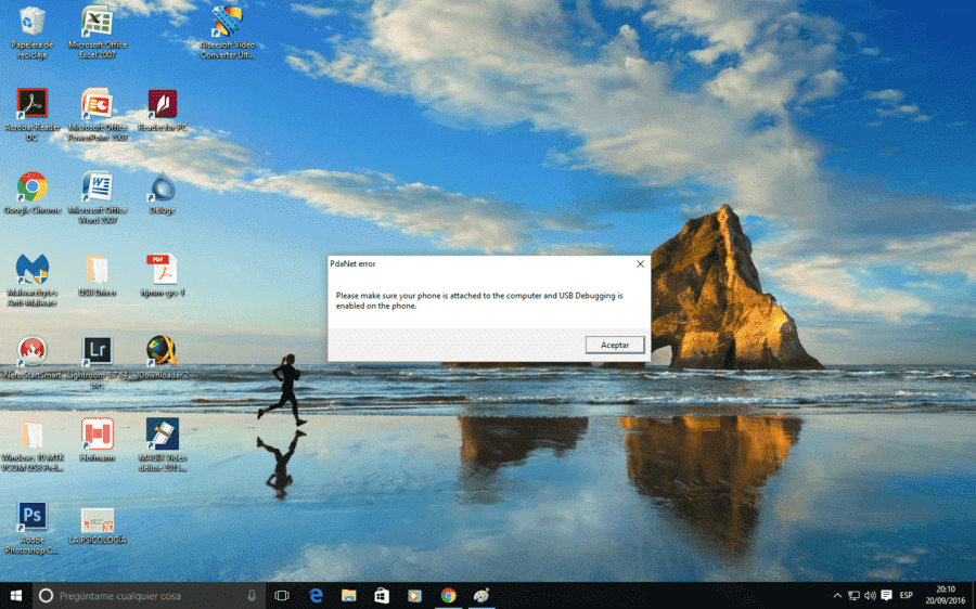

Hola , no me lo detecta, he seguido los pasos y nada, lo unico que dice es la imagen que te adjunto, no hay otra forma mediante el recovery del telefono de ponerle el android 5.1?o otra room? Empiezo a estar un poco perdido...he dejado de sincronizar el bluetooht del coche, no reconece nada, no entiendo que pasa, sera el android 6.0? gracias de nuevo por vuestra ayuda
La propia imagen te está diciendo donde estás fallando. Tienes que activar la depuración USB. Una orientación:
Para activar depuración USB en el Smartphone: En ajustes - información del teléfono, pulsar más de 7 veces en "numero de compilación" desde hasta conseguir estatus de desarrollador. Luego en ajustes - opciones de desarrollador y activar "depuración usb".

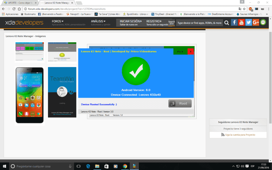

Conseguido¡¡¡¡¡ el recovery lo he cambiado tambien segun vuestro tutorial,que grandes sois, ahora a meterle la room visnu lemonade mil gracias de nuevo
