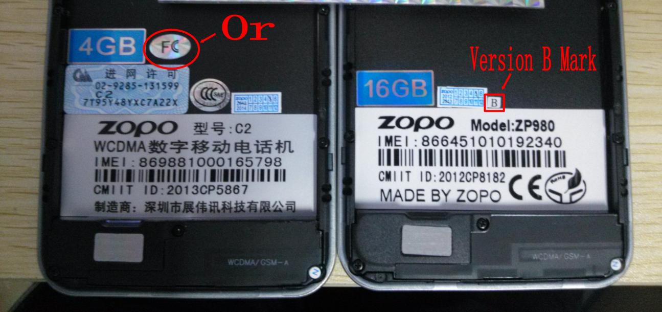

    Como ya se ha comentado por el foro hay 2 versiones de Zopo C2 y ZP980, la primera y la revision "B".
    El cambio es que han rediseñado la placa base, los firmawares de la primera version no son compatibles con la segunda, e imagino que viceversa.
    Para determinar que version de Zopo C2 y ZP980 hay que mirar detras de la bateria, los que lleven la placa base revision B vendran marcados como se destaca en la siguiente imagen, segun sean un C2 o un ZP980.
    Editado 26/05/2013: No esta aun del todo claro si todos los Zopo C2/ZP980 de la version "B" van a traer esas marcas para identifcarlos, o solo los vendidos por Zopomobileshop.
    Antes de flashear una ROM preguntar a la tienda donde habeis adquerido vuestro terminal de que version es.
    Fuente: http://forum.zopomobileshop.com/thread-510-1-1.html

      Hola, tenho un c2 en camino a España, el chino me ha dicho que no sabe que versión es.
      He buscado pero no encuentro nada sobre este tema, ¿ es seguro que afecta a los firmwares y todo eso ?
    • kenzoxs
      kenzoxs Simdualero de Diamante
      • Veteran@
      20 Nov 2012
      Calificaciones:
      +854
      Si, es seguro. Las ROM para la primera version no sirven para la verison "B", y viceversa.
      Lo que no esta aun del todo claro es si la identificacion de cada version vendra igual siempre de fabrica o seran las tiendas quienes los identifiquen, por lo que podria haber variaciones en la forma de identificarlos.

          Ya los mandan sin diferenciar, el mío me volvió loco y no tiene nada que lo diferencie de una versión A.

            Pero eso no puede ser ¿asi como vamos a flashear roms? te puedes quedar sin movil, ¿no sera que se te despego la pegatina?.

              No, no había pegatina ninguna y la pegatina de la fecha no es como las de la supuesta tirada B, es como las de la seria A.

                El mio es un b y si que tiene la pagatina que lo diferencia. Yo creo que ha de ser cosa de la tienda donde lo compras si no no lo entiendo. Por que ya OS digo que el mio si que tiene la etiqueta

                  Yo acabo de recibir el mio , comprado en antelife, y si lleva la pegatina b

                      Recibí el mío ayer de Coolseason.com y lleva la pegatina "B".
