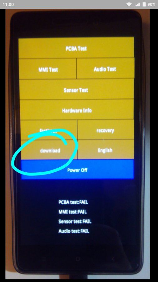

  • Conecta tu Xiaomi al PC en modo Download (botón volumen+ y encendido a la vez) y te saldrá esta imagen
Presionar Download. (La pantalla se pondrá en negro, es normal). Y conectarlo por USB al PC.
