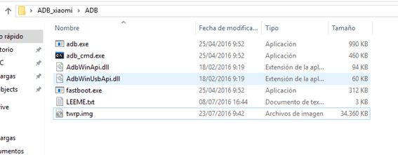

Crea una carpeta en escritorio llamada ADB que debe contener los archivos necesarios para instalar el TWRP por adb
Descarga el TWRP correspondiente a tu terminal y metelo dentro de tu carpeta ADB que hemos comentado (recuerda que puedes renombrar el TWRP "comoquieras.img"

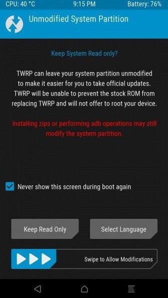

Una vez en la pantalla del recovery TWRP marcas la casilla de no volver a mostrar el mensaje y cambias el lenguaje (español, ingles)
Es posible que nos aparezca introducir contraseña,esto es un error común pulsamos en cancelar, en la parte de abajo nos aparece para deslizar "Swipe to Allow Modifications" deslizamos

Hola he instalado el TWRP por el metodo 3, pero el recoveery no me reconoce el almacenamiento interno. He seguido tus pasos salvo el de "FASBOOT BOOT RECOVERY.IMG" porque al darle al paso de "FASTBOOT REBOOT" se me queda en "waiting device", pero si me saltaba este paso y le ponia el comando "FASTBOOT REBOOT" si que reiniciaba. ¿Porque no me reconoce el almacenamiento interno? otra cosa que le pasa es que cuando le selecciono el idioma español y marca la pestaña de que no me vuelva a salir el aviso, deslizo, pero si vuelvo a iniciar en recovery vuelve a salir en chino y la advertencia esa
