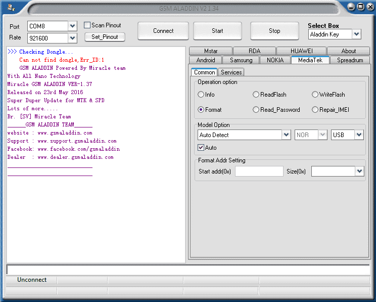

tambien les dejare algunas fotos con el scatter como me sale pero no puedo crearlo y del telefono ayuda por favor ya que ando sin telefono y no consigo su rom ni nada de el
pero amigo @RAMI70 ya instaler con el aladin el problema de la instalacion y todo se instalo correctamente y todo el problema es q el telefono no pasa de android ahora no se puede ser q la emmc este dando error tengo q formatearla o darle una forma por defaul no lo se es lo que quisiera saber y gracias @IsraelMC por tu muchísima ayuda que me prestaste

este es todo el informe q me da aladin
>>> Connecting Mobile,Wait..
CPU: MT6575
SW: 8A00(E201)
VER: CB00
Mobile Connection Success.
>>> Downloading First Boot...
Boot Ack ok.
>>> Downloading Second Boot...
Flash Type: NAND
Flash ID: 002C00BC(00900055)
Flash Size: 0x20000000->512,0M
Flash Name: [MICRON] MT29F1G08ABB
>>> Reading Flash info From Phone,Wait...
PRELOADER BaseAddr:0x0 Size:0x40000
DSP_BL BaseAddr:0x40000 Size:0xC0000
__NODL_NVRAM BaseAddr:0x100000 Size:0x300000
__NODL_SECCFG BaseAddr:0x400000 Size:0x20000
UBOOT BaseAddr:0x420000 Size:0x60000
BOOTIMG BaseAddr:0x480000 Size:0x500000
RECOVERY BaseAddr:0x980000 Size:0x500000
SEC_RO BaseAddr:0xE80000 Size:0x120000
__NODL_MISC BaseAddr:0xFA0000 Size:0x60000
LOGO BaseAddr:0x1000000 Size:0x300000
__NODL_EXPDB BaseAddr:0x1300000 Size:0xA0000
__NODL_FAT BaseAddr:0x13A0000 Size:0x1E00000
ANDROID BaseAddr:0x31A0000 Size:0x10E00000
__NODL_CACHE BaseAddr:0x13FA0000 Size:0x1E00000
USRDATA BaseAddr:0x15DA0000 Size:0x9820000
__NODL_BMTPOOL BaseAddr:0xFFFF0050 Size:0x0
Done.

(Lo único raro es que primero le pone mt6575 y después mtk6572 cuando la descomprimas mira que dice por no dejar.)
De donde sacas tú que el tuyo es mtk 6572 porque así lo describiste al comenzar el hilo, porque si es cierto ahí está la pega.
