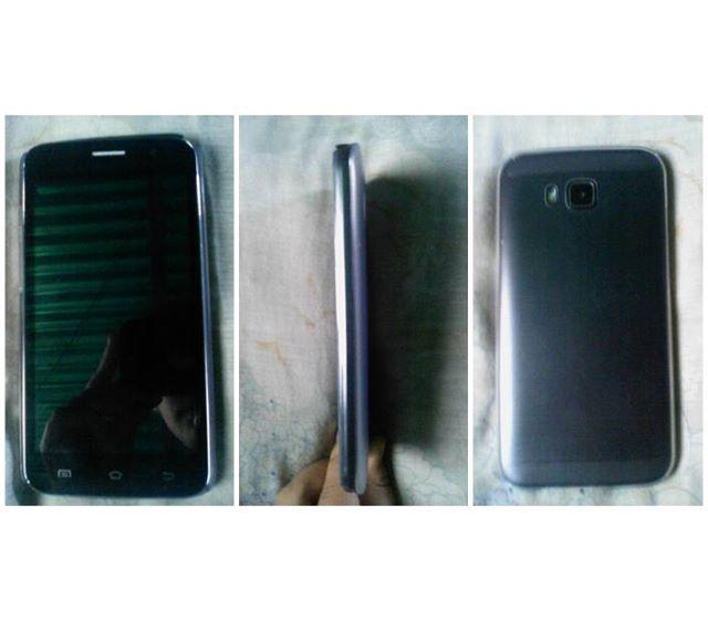

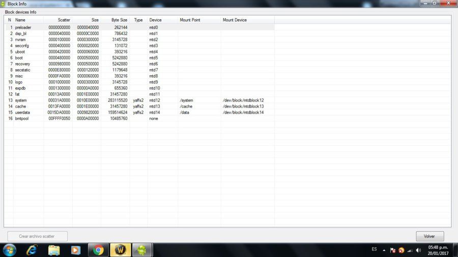

Hola gente amiga del foro tengo un telefono que o le puedo sacara el scatter ya q el sistema se daño por completo ademas solo entra en recovery aca le dejo el modelo
Marca: Jarca
modelo: G6
Procesador: mtk6572
pantalla; 5.0QHD
Android: 5.0.1
tambien les dejare algunas fotos con el scatter como me sale pero no puedo crearlo y del telefono ayuda por favor ya que ando sin telefono y no consigo su rom ni nada de el

Disculpa en ese entonces la primera presentacion era como aparece en la rom que están en needrom gracias por la ayuda @alcatara1977 por tu ayuda nunca avía conseguido esta rom
cuando encendía mi fon era así Editorial Jarca lo otro es q estoy aprendiendo con este teléfono ya q soy algo nuevo en lo de las rom y disculpe mi ignorancia pero acá estoy para aprender de ustedes y lo que yo sepa enseñarlo
