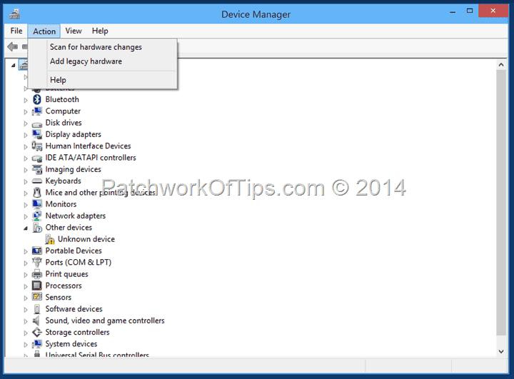

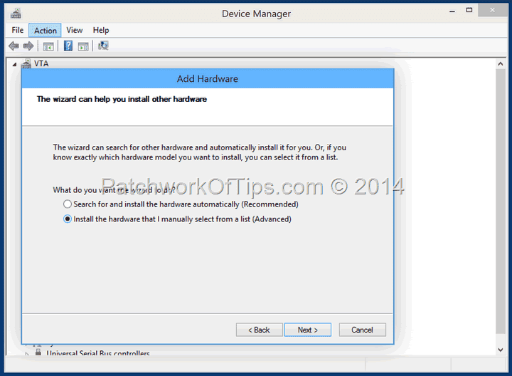

Ir al Administrador ddispositivos >> Acción >> Añadir Legado hardware como se muestra a continuación
1_ps.googleusercontent.com_hk_xnGjZyemHSZVftatVl_rDDQUnZ_www.pd54c17d08265fdda07a968cad7f3541c.png

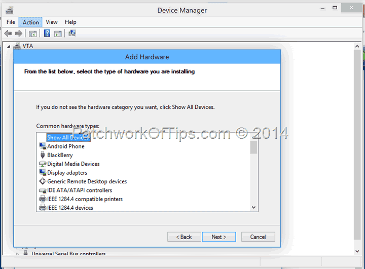

Seleccione Instalar el hardware seleccionándolo manualmente de una lista y haga clic en Siguiente
1_ps.googleusercontent.com_hk_xnGjZyemHSZVftatVl_rDDQUnZ_www.pc41cdaf41ef1721ab2993c56e9e97198.png
Seleccionar Mostrar todos los dispositivos y pulse Siguiente

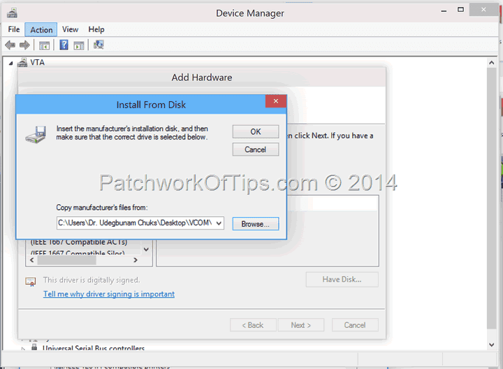

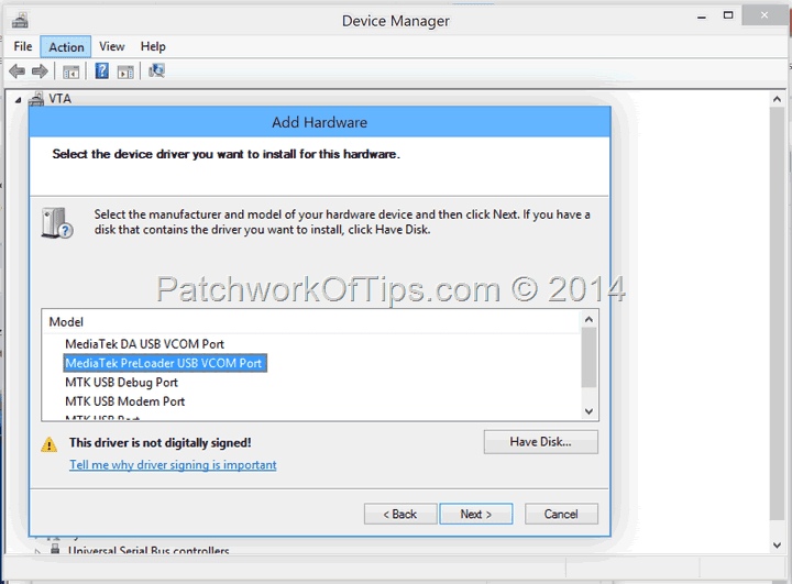

En la siguiente pantalla, haga clic en Utilizar disco en la esquina inferior derecha y vaya a los conductores que extrajo de su computadora. Los controladores que necesita se encuentran en la carpeta de Windows 7. Para x64 PC elegir usb2ser_Win764.inf y para x86 uso PC hacen de usb2ser_Win7.inf haga clic en Aceptar
1_ps.googleusercontent.com_hk_xnGjZyemHSZVftatVl_rDDQUnZ_www.p2cde129d53184365507a3a6bb32ca778.png

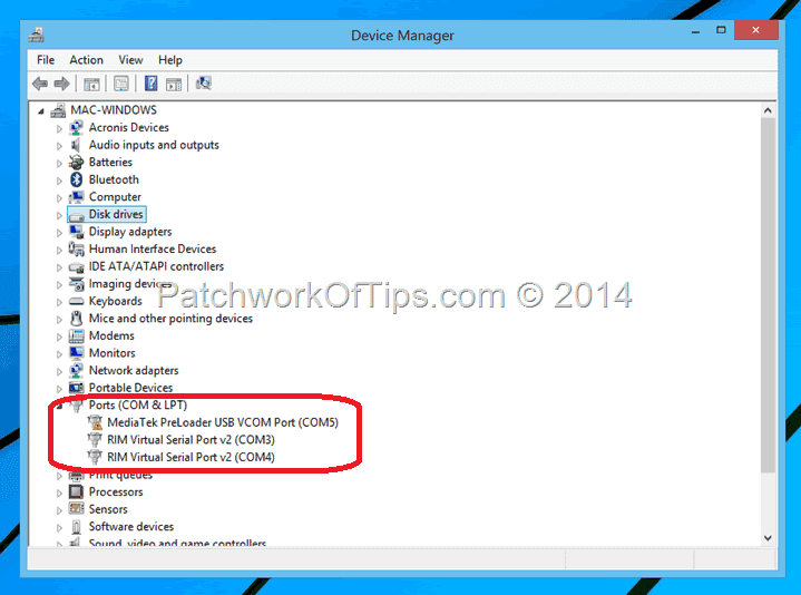

Una vez que se carga el controlador, seleccione MediaTek Preloader Puerto USB VCOM en la siguiente pantalla y haga clic en siguiente.
1_ps.googleusercontent.com_hk_xnGjZyemHSZVftatVl_rDDQUnZ_www.pea53f31491307326e3f197f8351d9045.png

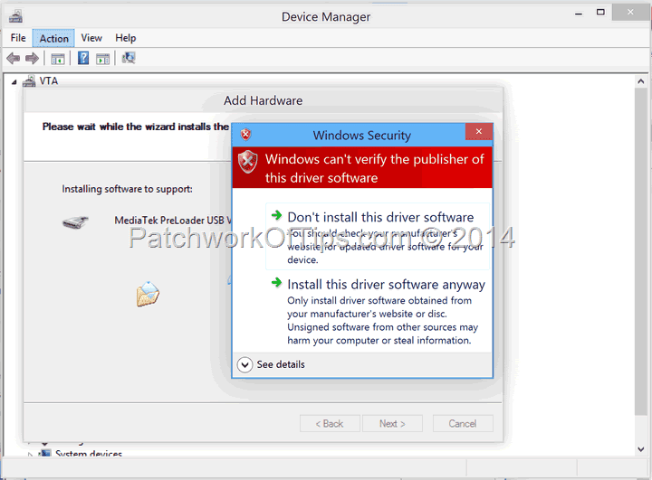

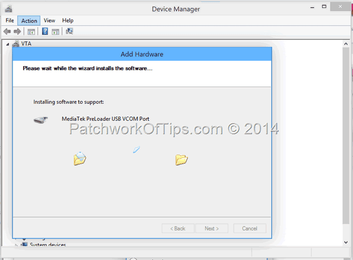

Un error en rojo que dice Windows no puede comprobar el editor de este software de controlador aparecerá. SeleccioneInstalar este controlador de todas formas y la instalación del controlador de MediaTek Preloader se iniciará.
1_ps.googleusercontent.com_hk_xnGjZyemHSZVftatVl_rDDQUnZ_www.p0e547b514e639ac50938ae1e244b1be1.png
1_ps.googleusercontent.com_hk_xnGjZyemHSZVftatVl_rDDQUnZ_www.p3ef6062e9b17c05efff31bd5539822cb.png
1_ps.googleusercontent.com_hk_xnGjZyemHSZVftatVl_rDDQUnZ_www.pd36f21775e94ac246a8b4081f2f6bd13.png
Ahora puede proceder a parpadear su teléfono Android basado MTK con facilidad utilizando la herramienta de Flash SP.

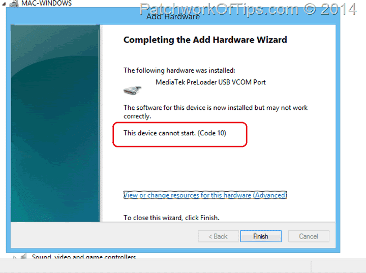

Después de la instalación exitosa, tengo el error - Este dispositivo no puede iniciar. (Código 10) como un círculo en la imagen de arriba y había un triángulo amarillo junto al conductor MediaTek bajo Administrador de dispositivos como se muestra a continuación.
1_ps.googleusercontent.com_hk_xnGjZyemHSZVftatVl_rDDQUnZ_www.p7160aa4c27fbd6de1fd4ee9d7742a4be.png
Alguno simplemente no les hizo caso según lo sugerido y puso Flash Tool SP que finalmente funcionó.

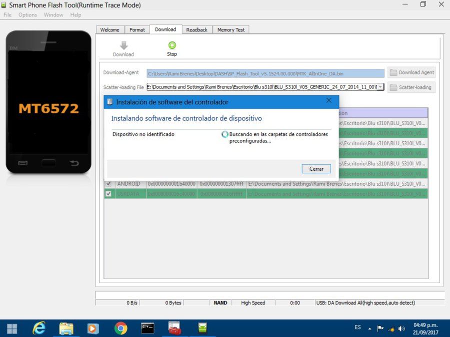

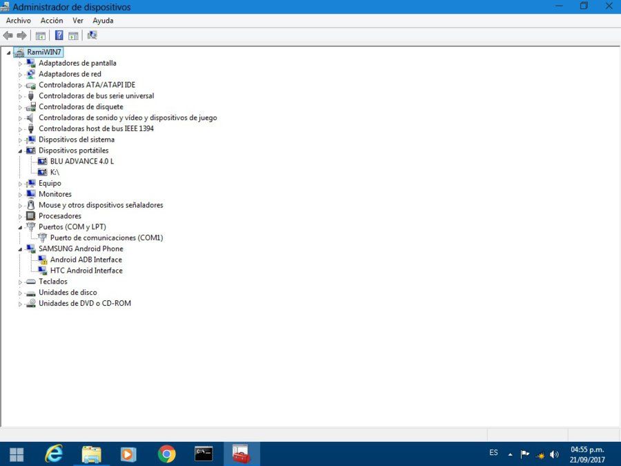

Estoy tratando de instalar los driver preloader en un windows 7 lite de está forma pero siempre me da el mismo error y ya probé con distintos driver y nada lo mismo, si conecto el móvil encendido lo reconoce a la primera pero apagado aparece como desconocido y haciendo todo (desactivar la verificación de driver no firmados etc etc) siempre el mismo resultado, a alguien se le ocurre que puede ser?
Si te fijas en el vídeo de instalación del driver, verás que también me lo marca mal, pero después funciona perfectamente. Dale un repaso a ver si te sale lo mismo.
Desinstala los drivers,reinicia el PC,abre Flash tool,carga lo que quieres instalar,donwload para instalar y conecta el teléfono apagado con el cable,si no instala ,saca y pon la batería (si es extraíble,si no aprieta power unos segundos.
Debería instalar los drivers solo y empezar a flasear.
Si no funciona manda pantallazo de la ventana de FT entera.
Disculpen la tardanza
Desinstalé y ejecute flash tools y nunca hizo nada
Y encendido
Una consulta, esté driver usb2ser_Win764.inf ya instalado estaría en windows/system 32/drivers y se llamaría usb2ser_Win764.sys ó usb2ser.sys?
Es para probar algo.

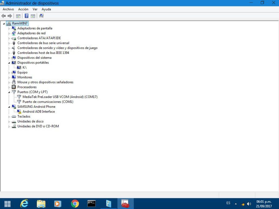

Rami, parece que puede ser por sobresaturación de drivers instalados. Igual lo que apuntaba Amadeus es lo correcto. Si ya lo has hecho puede que no estés borrando todo lo necesario. ¿Instalaste los de PDANet?. ¿Y los 1.4.3 (enlace)?. Si te está dando ese mensaje SPFlashtool parece que los que te faltan son los drivers preloader, que no tienen que ver con ADB. Por si quieres probar con éstos (enlace).
Prueba a instalar los "Driver_Auto_Installer_EXE_v5.1453.03" del último paquete que te he pasado. Y sino, metes los SP_drivers 2.0.
Me alegro compi. A mi siempre me funcionaron bien los "Driver_Auto_Installer_EXE_v5.1453.03". Un saludo.

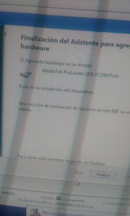

Hola @Amadeus. Yo hice todo lo anterior con la instalacion del controlador, con los mismos errores, uso win10, pero cuando terminas con el driver y conectas el telefono, ¿este es encendido o apagado? tengo una tablet con la bateria soldada. ¿Aun puedo descargar el archivo .EXE? Gracias por el tuto, saludos
