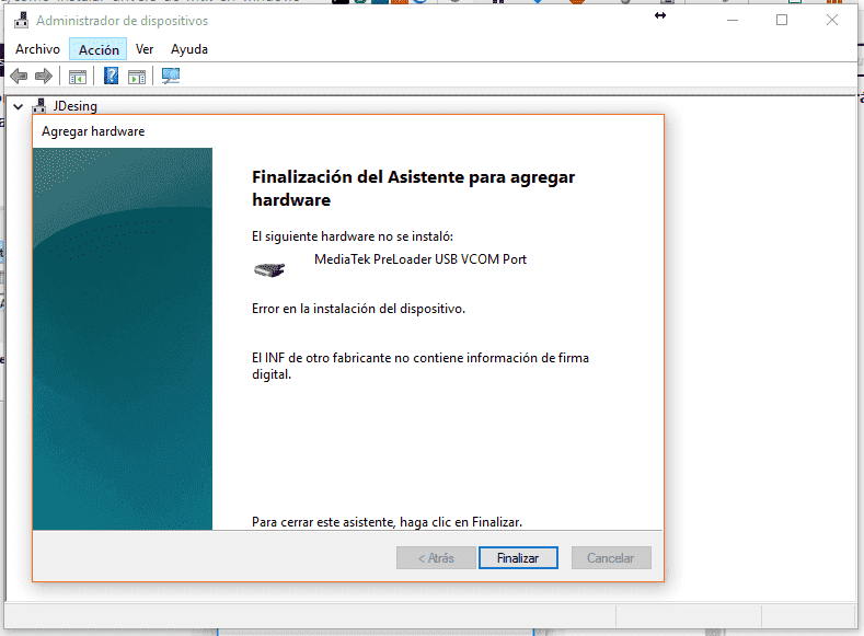

[DOUBLEPOST=1463759840][/DOUBLEPOST]Ahora obtengo este mensaje al instalar los Driver de forma manual.
Aunque da este error, funciona correctamente.

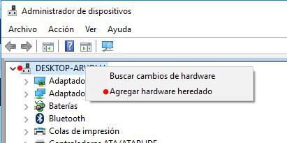

Saludos, En Admon de dispositivos > Acccion solo me aparece la opcion Ayuda. No me aparece nada mas! Que puedo hacer¡
x Domerj
Pulsa sobre el primer icono que te aparece en la ventana con el botón derecho del ratón y te aparece un menú donde tienes la opción que buscas
