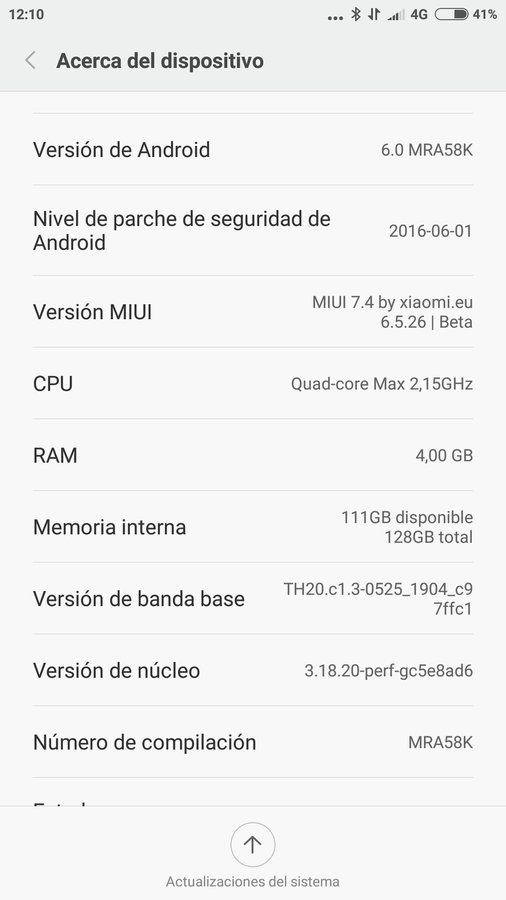

@Tiode @Cancerbero13 despues de muchos problemas he podido instalar por Miflash la Rom xiaomi.eu 6.4.21, no me ha quedado claro si al instalarla con el bootlader ya abierto, se ha instalado el twrp. Que paso tengo q seguir para ir actualizando las roms, espero vuestra ayuda un saludo
Descarga la 6.5.26 eu y con la combinación de teclas que te indica @Cancerbero13 entras en twr (recovery) y hay ya actualizas la rom

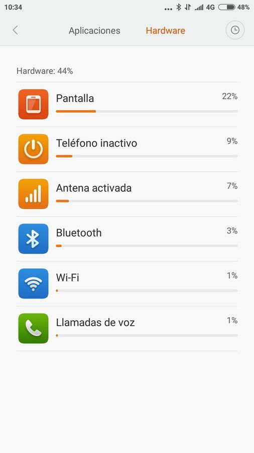

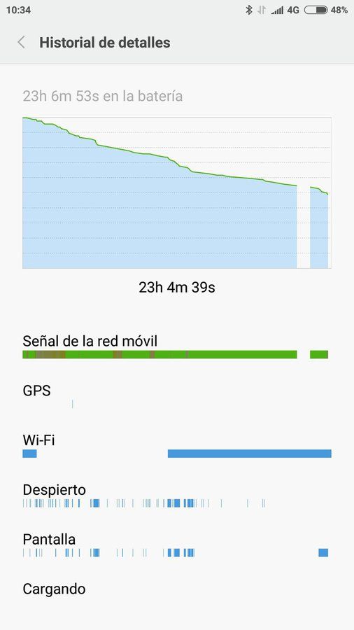

El jueves me puse al cambio de rom, un poco lioso, al no estar acostumbrado a este procedimiento, instale por Miflash la del tutorial, después por recovery la rom que pasó un compañero.
Las sensaciones muy buenas a mejorado mucho el terminal.
Sobre todo la batería .

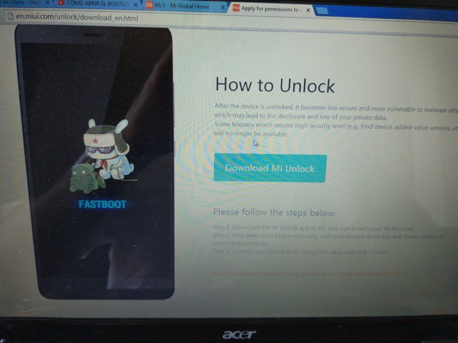

Perdón por la pesadez, pero debo de ser un completo inutil, xq la verdad que no lo entiendo.
Sigo los pasos del vídeo, de como abrir el bootloader (en su día si que llegue hasta el final, pero no me llegó jamás ningún sms), y tengo un final diferente al del vídeo.

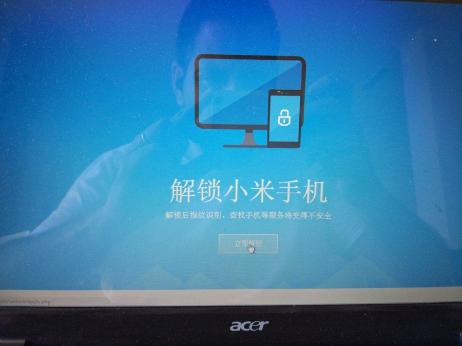

Me sale el botón azul, pero al darle click me sale un página totalmente diferente.

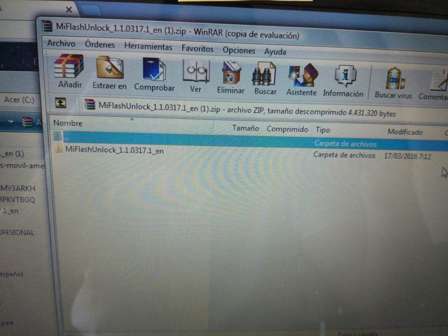

Y le doy al botón de "download mi uclock" y se me descarga un win rar.
[DOUBLEPOST=1466265930][/DOUBLEPOST]Imagen de la siguiente página, en la que no puedo poner el motivo etc etc
[DOUBLEPOST=1466265960][/DOUBLEPOST]Esta es la foto de lo que se descarga.
