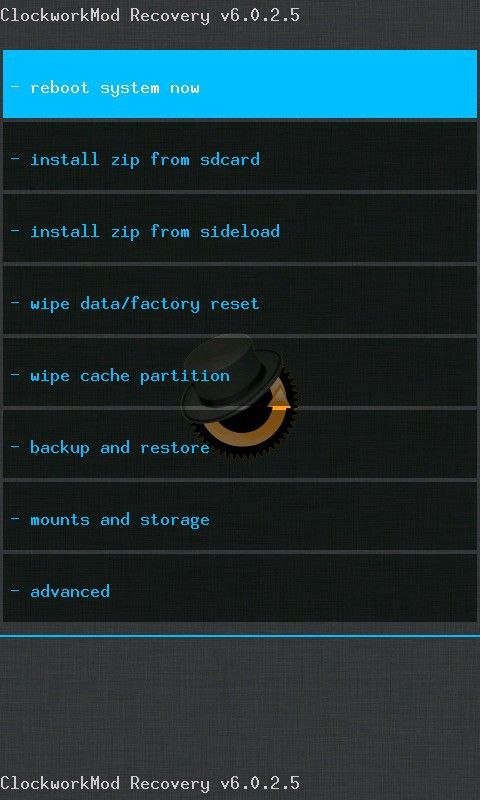

El recovery es una herramienta que nos permite cambiar de versión de Android desde un subsistema previo al propio Android. Dentro de las posibilidades existen dos muy destacadas, CWM (ClockworkMod Recovery) y TWRP (Team Win Recovery Project). CMW fué unos de los primeros en salir, pero desde hace algunas versiones ya está evolucionando poco. Una de las grandes diferencias de TWRP es que visualmente es mucho más sencillo de usar y no todas las versiones de CWM son táctiles.
Recovery CWM

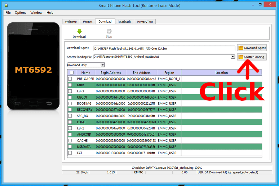

Entre todas las opciones disponibles, lo único que tenemos que cambiar es la que pone "Scatter-loading File". Pulsamos ese botón de arriba a la derecha y seleccionamos el fichero "MT6592_Android_scatter_alston_fddopen.txt" que se encuentra en la otra carpeta extraída "A806 TWRP2.8 MDS".
Una vez seleccionado, vemos que nos marca en verde algunos parámetros. Si da error, malo, pero en este caso todo funciona :blush:

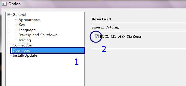

Ahora comprobamos que el valor de "DA DL All with checksum" está marcado, para que cuando finalice, verifique la correcta instalación del recovery.

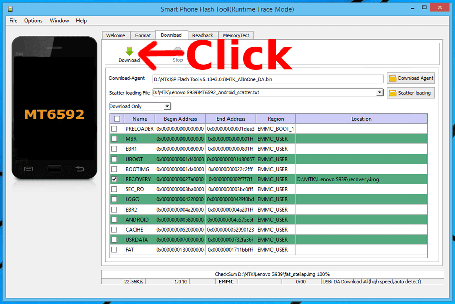

Una vez hecho esto, pulsamos el botón superior del programa que pone "Download".
Una vez pulsado, conectamos nuestro teléfono al USB SIN LA BATERÍA.

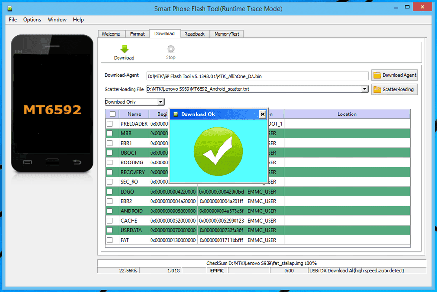

Después de unos segundos, las barras inferiores del programa comenzarán a moverse y finalizará con una ventana de Download OK.
Ahora ya podemos desconectar el cable del USB y ya deberíamos disponer de un Recovery TWRP instalado.

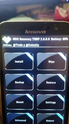

Para probar que así es, colocamos la batería del teléfono y lo encendemos manteniendo pulsados los botones de volumen + y - (los tres botones al mismo tiempo). Cuando muestre el logo de Lenovo, soltamos el botón de encendido, pero manteniendo los dos del volumen.
Vereis que aparece una pantalla con el logo de movilesdualsim y algo parecido a esto:
Entonces ahora estamos listos para instalar cualquier ROM en nuestro teléfono :blush:

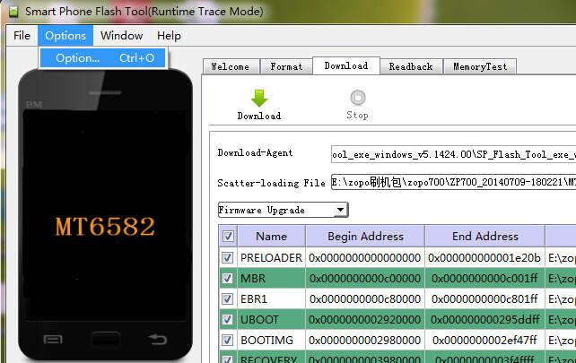

Recibi el Lenovo hace una semana. Intente instalar un recovery y rootearlo.
Flash Tool falló:
BROM ERROR : S_COM PORT OPEN FAIL (1013)
[COM] Failed to open Com port.
[HINT]:
Intento flasearlo con la opción "firmeware upgrade" que alguién la recomendó y fallo total:
BROM ERROR : S_DL_GET_DRAM_SETTING_FAIL (5054)
[EMI] Obtain DRAM Failed
[Hint] Please check your load matches to your target which is to be downloaded
Cuidado con el firmware upgrade. Resultado está muerto, totalmente
¿Qué hago?

he conseguido llegar hasta
PMT changed for the ROM; it must be downloaded
qué siginifica, no sive, hay que descargar qué.
Vaya lio
Lo consegui, gracias todos.
Intentando flashear el Recovery TWRP 2.8 me cargé el teléfono por mi inexperiencia. Totalmente muerto, lo daba por perdido.
Me aconsejaron instalar esta ROM de Goldway y dando palos de ciego y muchas horas lo he conseguido.
El truco ha sido en el Flasheo la opción "Firmware Update"en lugar de "Download Only". Y me ha funcionado con la ROM de Goldway.
