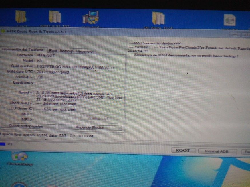

He seguido los pasos del tuto 13...pero a mi cuando entro en la carpet nvram...no tengo carpeta md5...hay md...md_cmn...md3 y todas vacias

Lo ejecuto como administrador y nada...igual...sale lo que se ve en la foto
Que raro que te salga como el programa MtkDroidTools, porque si vas a YouTube para bajar el programa que pone en el primer vídeo, lo abres como administrador y tiene que salirte en chino y como si fuera el cmd, y lo tienes que hacer con los comandos.
