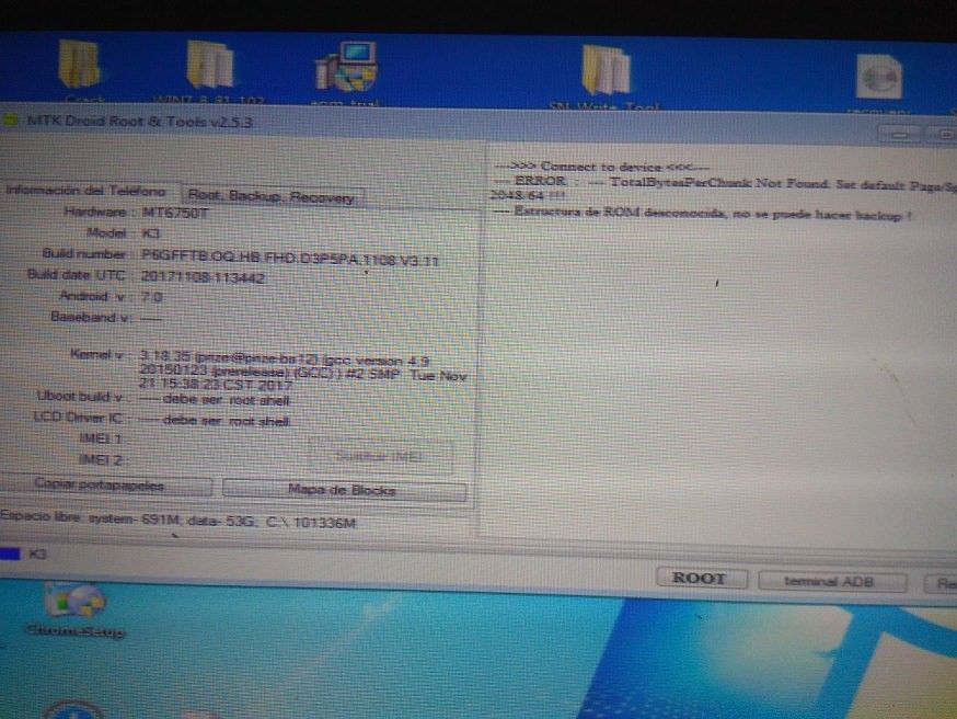

Me pone Version de la banda base
OUKITEL-K3-20171108
Aunque si te fijas en la foto...en baseband no pone nada
Ya flashee una rom como format all and dounload...se volvio a bloquear el bootloader...pero el tema de los IMEIS estaba igual
Nada iba decir probar recuperar imei pero después de leer el mensaje de androidzinho veo que al desbloquear el bootloader los imei quedan invisibles y hay que entrar en fastboot y volver a bloquear pero mejor lee el mensaje tú mismo.
EDITO...solucionado con el comando *#8813# ahora si me ha dejado escribirlos...reinicio y listo
Aun asi estos de oukitel son la leche...si desbloqueas el bootloader te quedas sin IMEI...que coño les importara a ellos...un movil de estos a mi me hace falta pero ruteado...sino me vale uno de hace 20 años
