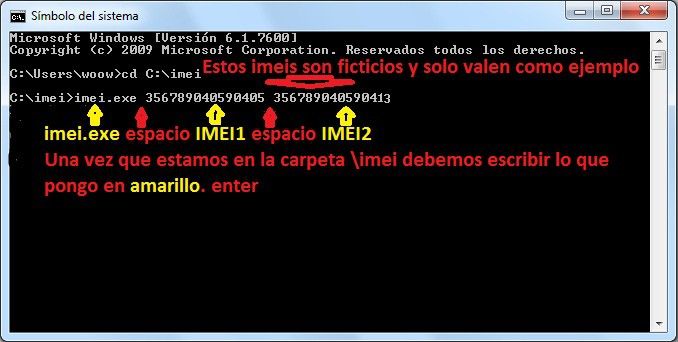

Como poner nuestros imeis originales manualmente
Mucho cuidado con el trasteo de nuestro imeis, puede ocasionar daños al movil aconsejo leer bien el hilo completo y si asi decides cambiarlos es bajo tu responsabilidad.
Esto esta probado con un lenovo, pero imagino que todo movil que lleve el archivo que nos crea el programa sera valido para recuperar los imeis.
Necesitamos.

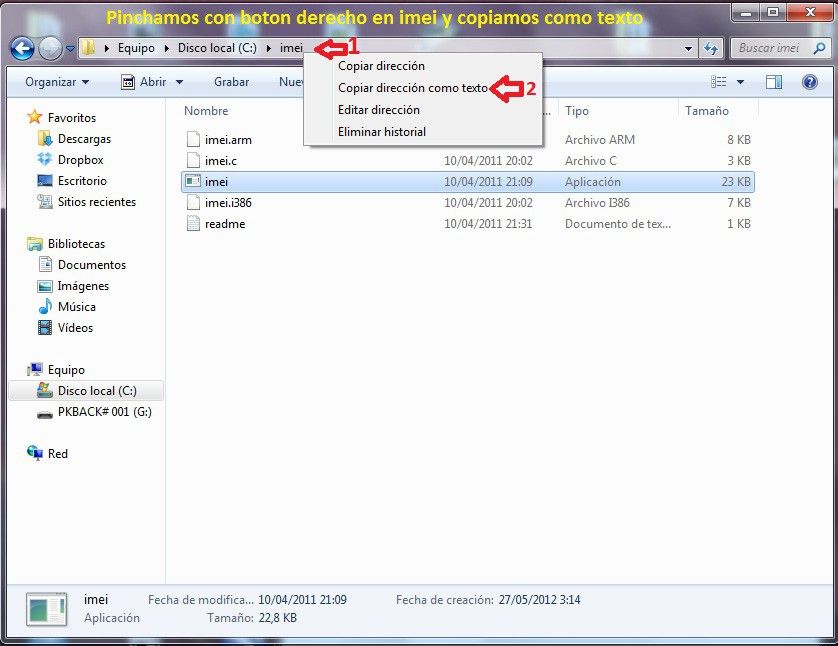

Carpeta IMEI para copiar a C:\
Una vez copiada la carpeta seguimos el manual.
Podemos copiar la direccion de la carpeta para ir mas rapido los que nos cuesta teclear.

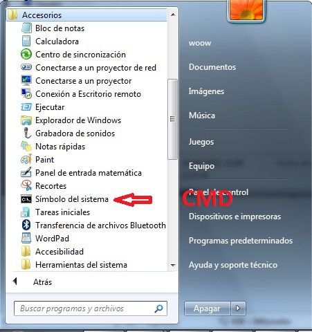

En inicio/accesorios/Simbolo del Sistema(CMD)

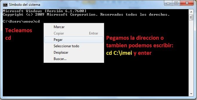

Escribimos cd espacio y la dirección copiada antes o escribimos con el teclado cd C:\imei

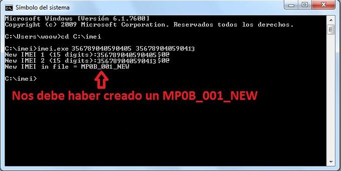

Esto creo que se entiende solo debemos escribir imei.exe y los 2 imeis separado por espacios.

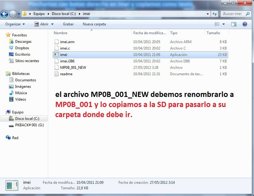

Nos genera el archivo MP0B_001_NEW
El cual debemos renombrar a MP0B_001

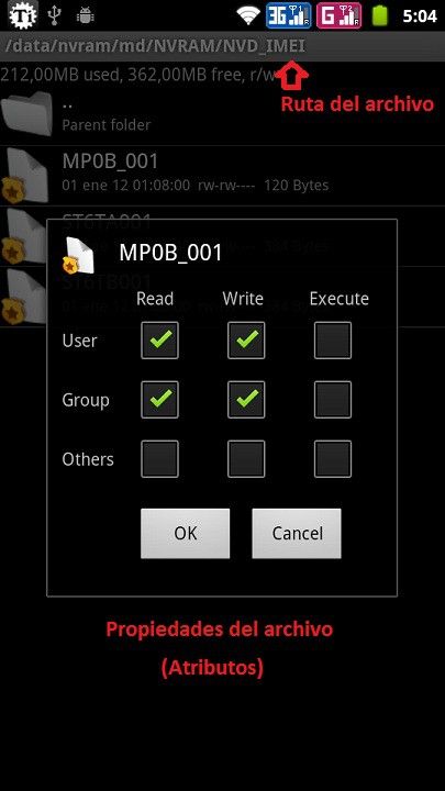

No olvidase de darle los permisos al archivo.
Reiniciamos y ya tenemos nuestros imeis en el movil.

@zoyB no me deja abrir el programita, se abre y se cierra igual de rápido tanto normal como ejecutándolo como administrador.
Tengo W7 ultimate y disco SSD por si os sirve para ayudarme

@javieritop , prueba en modo compatibilidad (creas un acceso directo, vas a propiedades y ahí lo cambias ,es una de las pestañas en la que te aparecerán diversos sistemas operativos),
otra cosa cuando comentes que tienes windows 7 comenta también si tienes la versión de 32 o 64 bits (en las propiedades de mi equipo lo veras)
PD. lo del disco SSD creo que es lo mismo sea SSD o no.

@foki324, he hecho lo que comentas, crear acceso directo > Propiedades y en la pestaña de Compatibilidad he cambiado para Windows 7 y aún así lo abre rápido y lo cierra igual de rápido, no da tiempo a nada.
Uso W7 64 bits.

@foki324 antes estaba con compatibilidad para XP3 y no funcionaba y por eso le puse para W7, y le he puesto para XP2 y tampoco
foki324
123
859
DUAL SIM OUKU HORIZON P800W
pues no se, tendras que probarlo otra maquina con xp o algo asi.
yo en cuanto pueda lo voy a probar para cambiar los mios.
o al final si no tienes otra posibilidad, podras contar con mi ayuda ,y creo que con la de cualquier compañero, para que te genere el fichero para ti.
