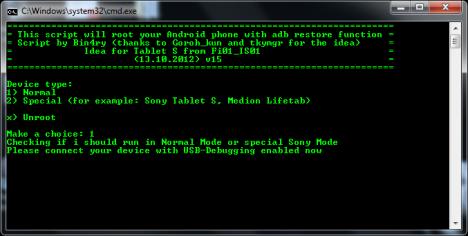

Chicos nose que hago mal para rotear .S vaya inutil soy. Se me queda asi Sin título.jpg . No se que hacer le he dado almacenamiento para que el pc lo vea pero nada. El pc ve que esta conectado un usb pero na. Una ayudita por favor?
esta en modo depuracion ;(
edito: No habia instalado el programa de Gayafon esto me pasa por no leerme todo el post
