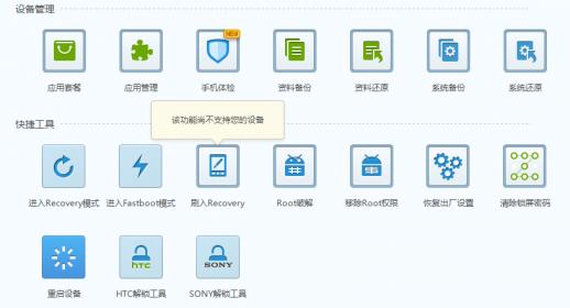

Alguien sabe porque cuando con el shuame le doy a instalar el recovery sale este mensaje y el programa no hace nada??:
Me estoy volviendo loco y no soy capaz de cambiar el recovery. El movil lo tengo rooteado y con Jelly Bean.
Gracias. Un saludo,
No te da la opción del explorador? has bajado el recovery.img que quieres instalar?
Gracias por responder.
El recovery.img lo tengo descargado, hay que ponerlo en alguna ruta concreta del shuame o algo asi? No se me abre ninguna pantalla para seleccionar nada, sale esa advertencia en chino que non tengo ni idea de lo que significa, y no me da la opcion de copiarlo para traducirlo.
Lo que me he dado cuenta ahora mismo, es que tengo un recovery instalado, version 5.5.0.4 by Shuame. Como hice primero root e instalacion de Jelly Bean, creo que al instalar la ROM me ha instalado un recovery suyo. El problema es que es un recovery muy limitado y no funciona bien, no me deja hacer backups ni restaurarlos. No se si por ahí podrá ir el problema.

Si si, si el shuame me reconoce el movil, el problema es que en el punto 2, en lugar del navegador de archivos para seleccionar el recovery, me sale el mensajito que ves en la captura... no tengo ni idea de lo que pasa.
EDIT:

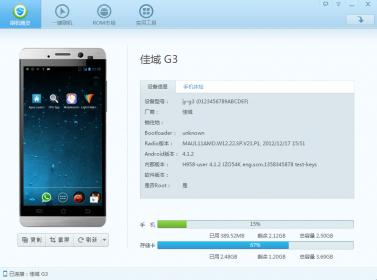

Me parece q algo he tocado en algun momento, la pantalla principal no me aparece como algunas fotos que he visto:
Vamos a ver si te sirve esto @Axel_R, acabo de hacer la simulación, he tenido que instalar el shuame otra vez ya que he formateado, unos apuntes.
He instalado los drivers de pdanet. Los tienes? supongo que si porque te reconoce el móvil.
El móvil con modo depuración activado.
En la pantalla principal te ha de salir el móvil con la pantalla que tengas en él, vamos, como una réplica.
Lo he intentado una vez y me pasaba como a ti, no hacía nada.
pero.
He desbloquedado la pantalla del móvil y el escritorio (del móvil) es una pantalla azul con el símbolo de shuame. En el ordenador, pantalla principal del shuame también aparece ese escritorio.
Entonces he ido a la pantalla de opciones, le he hado a escribir recovery y....me ha salido el explorador.
Prueba, drivers instalados, depuración usb, móvil encendido y desbloqueado, pantalla azul de shuame en el móvil y escribir recovery.
Dime cosas.
