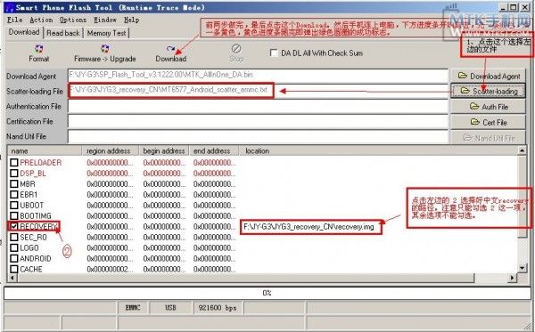

  1. Abre el programa "Smart Phone Flash Tool" que encontrarás en el paquete. Haz click en “Scatter loading” y después busca y selecciona el archivo "MT6577_Android_scatter_emmc.txt" que hay dentro del paquete que has descargado.
  2. Tras hacer esto, aparecerá una lista de archivos. Marca solo "Recovery" con un check, y asegúrate de que la ruta de la "recovery.img" es correcta.
  3. Haz click en "Download" y confirma.
  4. Conecta el teléfono al cable USB.
  5. Pon la batería en el teléfono.
  6. El programa empezará el proceso de flasheo, espera a que te aparezca un mensaje de “success” o un círculo verde. Después, el teléfono se reiniciará.
  7. Ya tienes instalado el modo Recovery necesario en tu JiaYu G3.
Aquí tienes una imagen para ver cómo debería quedar el programa:

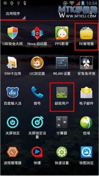

  7. Reinicia el teléfono.
  8. Ya tienes tu JiaYu G3 rooteado.
