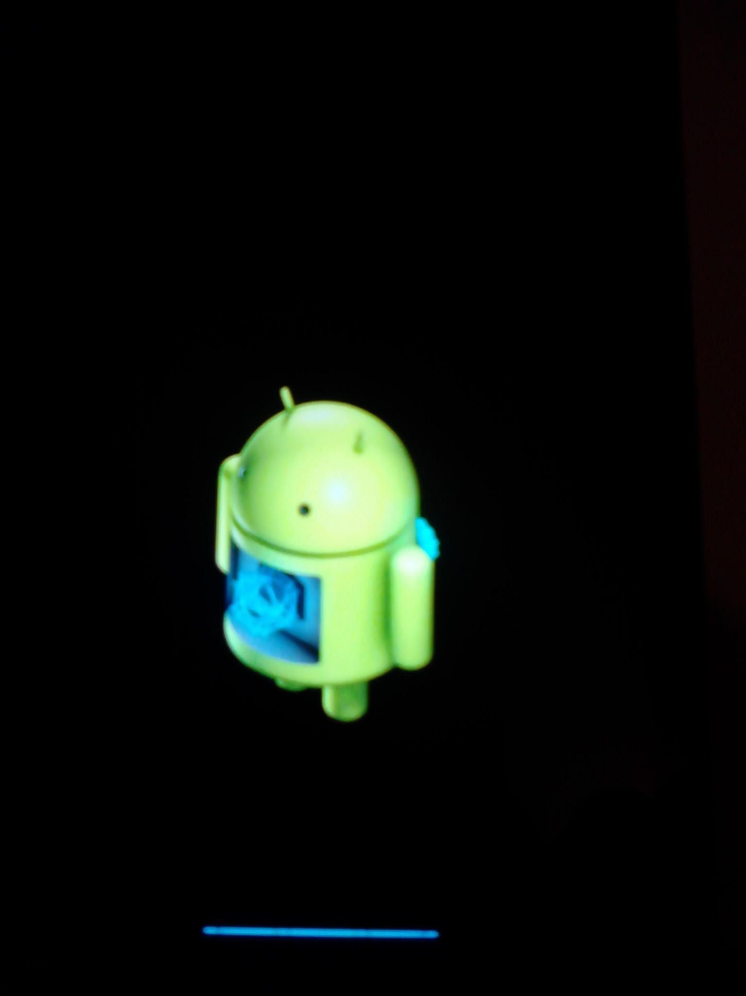

@GAYAFON yo podria meter el recovery con este sistema, es que he restaurado a valores de fabrica y me sale el muñequito de android al reiniciar, creo que me cargado el recovery.
Necesito ayuda compis, no se como arreglarlo y no quiero cargarmerlo. me sale esto al inicar.
Esta como en la foto cuando lo arranco y a los pocos segundos se reinicia y asin todo el rato.

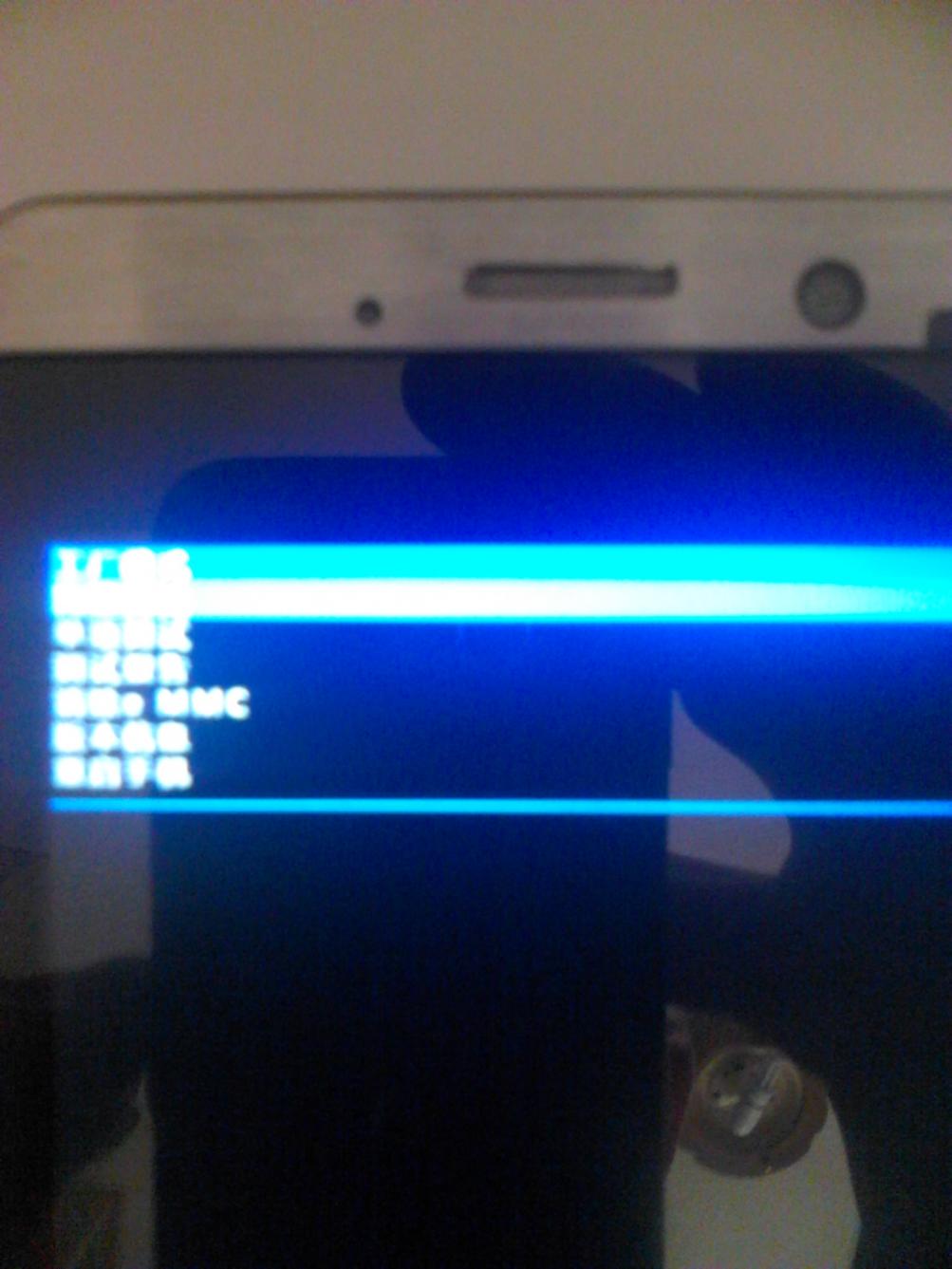

Al restaurar a valores de fabrica le intente iniciar con power + volumen -...... y me sale un menu en chino que pone MODE FABRICA y inmediatamente se va a otro menú con 6 opciones en chino (que no se ni que coño pone) madre mia que cacao..
Al final he podido arreglarlo, como me salia ese menu en chino y no me enteraba de naa.. se me ha ocurrido coño y si bajo al chino que me lo traduzca jaja.. pues asín lo he hecho, me he apuntado todo en una libreta y he podido instalarle el recovery y despues la rom buff menos mal.
No estaría de mas que pusieras cuales fueron las opciones que seguiste para solucionarlo y si alguien le pasa lo mismo pues le sirva la información.
