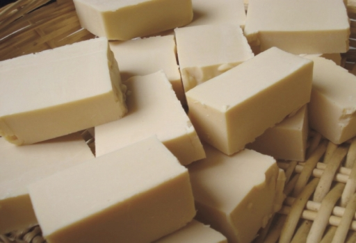

Y ya tendremos nuestras pastillas de jabón natural.
