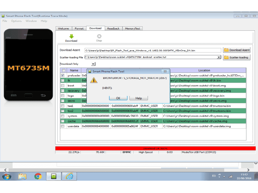

Hola tengo un problema, con un oukitel k4000 pro , puse hace tiempo en su sitio , me ayudaron , pero ahora al flashearlo con una room oficial de nedroom , el flashtool me flasheó correctamente la room , pero cuando lo desconecté , ni siquiera se enciende , está muerto del todo, le he pasado otra vez el flashtool , pero ahora me sale un error " error brom s_storage-not_match (3167) HINT me podeis ayudar? ó tengo que tirar el móvil.

Hola tengo un problema, con un oukitel k4000 pro , puse hace tiempo en su sitio , me ayudaron , pero ahora al flashearlo con una room oficial de nedroom , el flashtool me flasheó correctamente la room , pero cuando lo desconecté , ni siquiera se enciende , está muerto del todo, le he pasado otra vez el flashtool , pero ahora me sale un error " error brom s_storage-not_match (3167) me podeis ayudar? ó tengo que tirar el móvil.
gracias
Hola compañero, ese fallo es por incompatibilidad de rom aunque el numero no coincida. Revisa bien que la rom sea compatible con tu terminal, pues muchas veces sacan el mismo terminal con diferencia en los componentes y no sirven las mismas rom, suelen especificarlo en la rom.
Lo estas flasheando con la sd puesta?, prueba con ella puesta y quitada.
Aunque por lo que comentas al principio, tiene toda la pinta que le has metido una rom que no es para tu modelo.
Error 3182
Mensaje: BROM ERROR: S_STORAGE_NOT_MATCH (3182).
Motivo: La ROM que está intentando flashear no es compatible con el dispositivo objetivo.
Error 3182
Solución:
  • Descárguese la ROM exacta para el teléfono que desea flashear.
    Asegúrese de instalar los VCOM drivers en el PC.
    No marque ninguna casilla después de cargar el archivo scatter, sin el parche. El archivo correspondiente no se detecta automáticamente, y no se carga manualmente.
Hola Blood , gracias por tu rápida respuesta , el error no es 3182 , el mio es 3167 y la room la misma me la flasheó bien la primera vez, pero ahora como ni siquiera se enciende pruebo a flashearlo de nuevo con la misma room y sale ese error.
Te la flasheo y por eso se te ha brickeado el movil, porque no es una rom para tu modelo. Tienes que buscar una rom y método para desbrickear tu modelo.
Saludos y animo, la gran mayoría echan a andar de nuevo.
