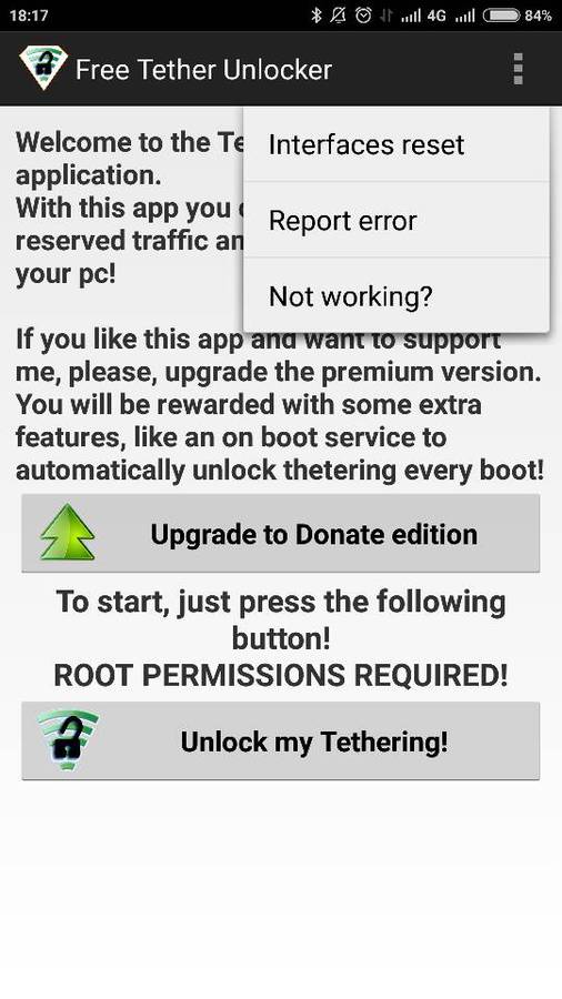

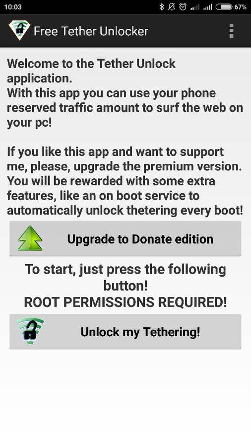

        Yo acabó de sufrirlo, lo he solucionado con esta aplicación. Tienes que ser root para utilizarla images.tapatalk_cdn.com_15_09_17_19627591e6811bb91ffe2da3d78516bc.

            Tengo la última developer de .eu.
            Prueba a resetear las interfaces con el cable puesto y modo internet compartido.
            images.tapatalk_cdn.com_15_09_18_309684ee351f2e65761c5e3f03b3ecd4.

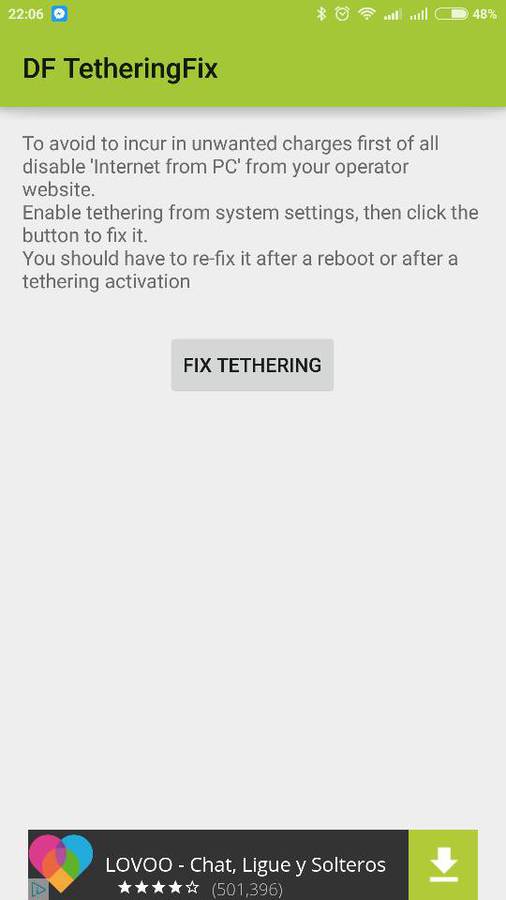

            Hola a todos! hoy estoy de viaje de nuevo y he vuelto a tener problemas con el compartir internet, al final he conseguido hacerlo de nuevo con el Free tether unlocker, sin embargo, como ya llevaba 5 minutos sin poder conectarme y necesito ser más ágil, he decidido ponerme manos a la obra y buscar otra alternativa, he reiniciado el movil (para que se quede la configuración normal) y he instalado esta aplicación:
            https://play.google.com/store/apps/details?id=com.formichelli.tetheringfix&hl=es
            Con esto, me ha funcionado a la primera.

                Es muy sencilla, para muestra un botón
                images.tapatalk_cdn.com_15_10_19_cfc3340171326bd34dec1f73ea8748c3.

                    Si no entiendo mal.... reinicio como dijiste, instalo la aplicación, desactivo datos, pincho en el boton y activo los datos, ya esta? ya prodria compartir internet sin problema?, y cada vez que active compartir internet me hará falta pinchar el boton Fix Tethering?
                    Gracias y perdona las preguntas....
                  • Buenoscar
                    Buenoscar Simdualero de Diamante
                    • Veteran@
                    30 Mar 2013
                    Zaragoza
                    Calificaciones:
                    +845
                    Sip, creó que se pierde en cada reinició.
