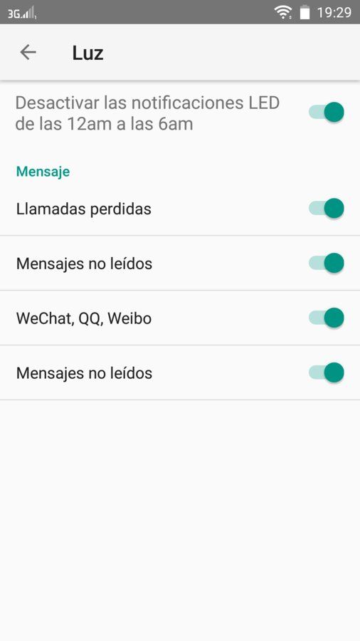

Yo tengo la configuración del led asi y siempre me funciona, llevo esta rom desde hace mucho tiempo.
lo tengo igual
