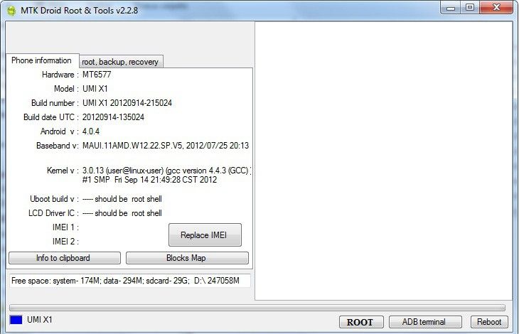

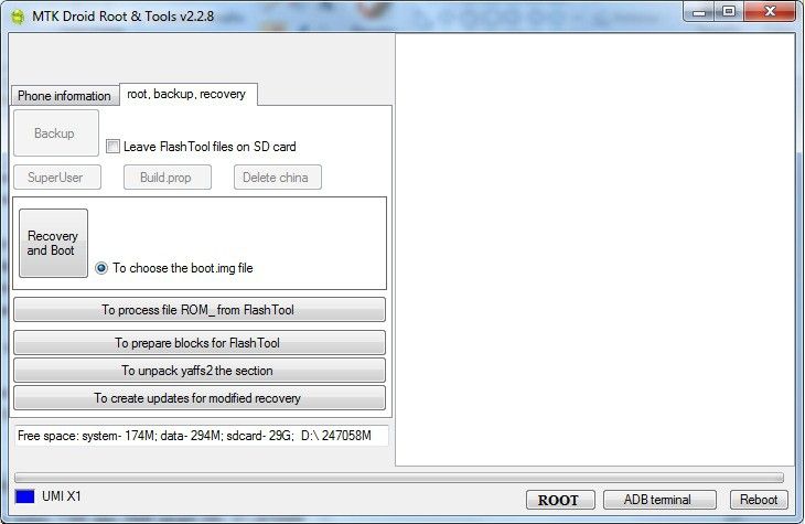

Me he descargado el MTK Droid Tools 2.2.8 y con gusto os hago el backup y os subo el fichero EBR1 que mencionáis. El único problema es que no sé manejar el programa este, y la opción de backup me aparece deshabilitada:
Buscando buscando, he encontrado este tuto: https://www.movilesdualsim.com/tema/Backup-MT657x-desde-el-PC-en-Android-4.17054, pero creo que no sirve para lo que queremos.
Si alguien me explica cómo conseguir el EBR1 ese, contad con él. Además, también me interesa a mí tenerlo antes de toquetear nada, "por si acaso".
Apaga el movil, conectalo al USB con el programa abierto y lo debería detectar, y dejarte hacer backup.
