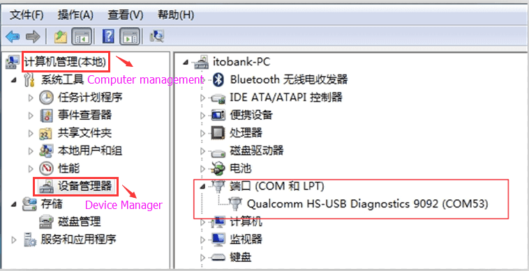

No hay manera que me haga el backup del modem. En administracion de dispositivos me reconoce android y dispositivo desconocido. Entro dentro , en actualizar driver, me voy a buscar de la lista manual, selecciono com/lpt y luego no aparece HS-USB Diagnostics Port 9006, en la sección Qualcomm Incorporated. He conseguido que me apareciera HS-USB Diagnostics Port 9006, una vez, pero con signo de triangulo y no lo reconocia el puert el QPST.
Tengo win10 64 bits.

Yo también tengo Win10 64bit. Te pongo una captura de cómo me sale a mí:
Convertir eMAX Mini a TCL M3G 3S para usar roms TCL M3G i-imgur-com_iiz3gr4-png.252359
Has probado a meterle los drivers de download? Creo que no tiene nada que ver una cosa con la otra, pero por probar...
Si no, puedes probar el otro método que dan en el foro de UMI para poner el movil en diagnóstico, cito:
1. Insert USB cable, inDial-up interface input “###2324#”to open COM Port, make sure you can seethe COM Port in your computer
Convertir eMAX Mini a TCL M3G 3S para usar roms TCL M3G dl-dropboxusercontent-com_u_40607441_pics_emax_mini_cm12_images_1-1-jpg.252360
PS: To process below any step if you can notturn off phone, pls press volum up (+) and power button to turn it off.
2. If still didn’t show COM Port, pls continue input “*#*#564548#*#*” in your phone toopen USB Debugging, then the computer will show the COM Port, like below
Convertir eMAX Mini a TCL M3G 3S para usar roms TCL M3G dl-dropboxusercontent-com_u_40607441_pics_emax_mini_cm12_images_1-2-png.252361
Aunque el puerto de diagnóstico no sea el mismo número, deberías poder hacer el backup igualmente.
