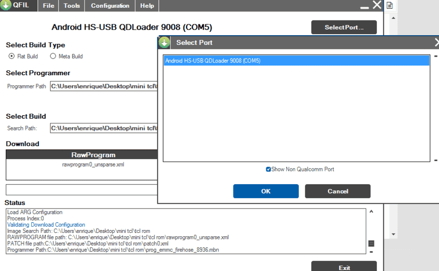

Hola al querer convertir a TCL me sale este error " download fail: switch to edl failfirehose fail "
Hola, probablemente sea un problema de drivers erróneos. Fijate que en QFIL ponga "Qualcomm" y no sólo "Android" en la descripción del puerto de download.

en qfil esto me sale :
esto es lo que me sale
Tal y como te decía, es un problema de drivers. El nombre del puerto tiene que ser QUALCOMM HS-USB..., no ANDROID HS-USB... Probablemente tengas los drivers de la aplicación de flasheo de UMI. Desinstala todos los drivers para ese puerto y luego tienes que escoger los drivers adecuados a mano, con la opción "escoger controladores de una lista" cuando le des a Actualizar Controlador en el admin de dispositivos, según indico en el primer post:
Si os aparece como un dispositivo Android desconocido, debéis escoger como driver el driver HS-USB Diagnostics Port 9006, en la sección Qualcomm Incorporated dentro de la sección COM/LPT en la lista de controladores disponibles.
