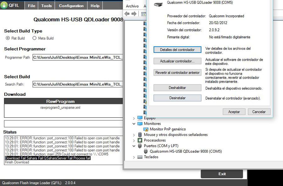

Gracias varotone. Desintalé todos los drivers usb. Luego al reinstalar el driver Qualcomm, me di cuenta de un detalle importante: aparecía un signo de exclamación al lado de "Qualcomm". Entonces reinicie Windows pero esta vez en "test mode", y desapareció el signo de exclamación. En resumen, no había instalado bien el driver Qualcomm :blush:. Ahora está instalandose Lewa .
Hola compi, estoy casi en lo mismo pero no logro avanzar. logre solucionar lo del signo de exclamacion al reiniciar windows en SAFE MODE.. supongo que lo que tu te refieres a test mode.. pero igual me falla al reconocer el Puerto
Alguna ayuda?? tengo el movil con el recovery pero sin SO...

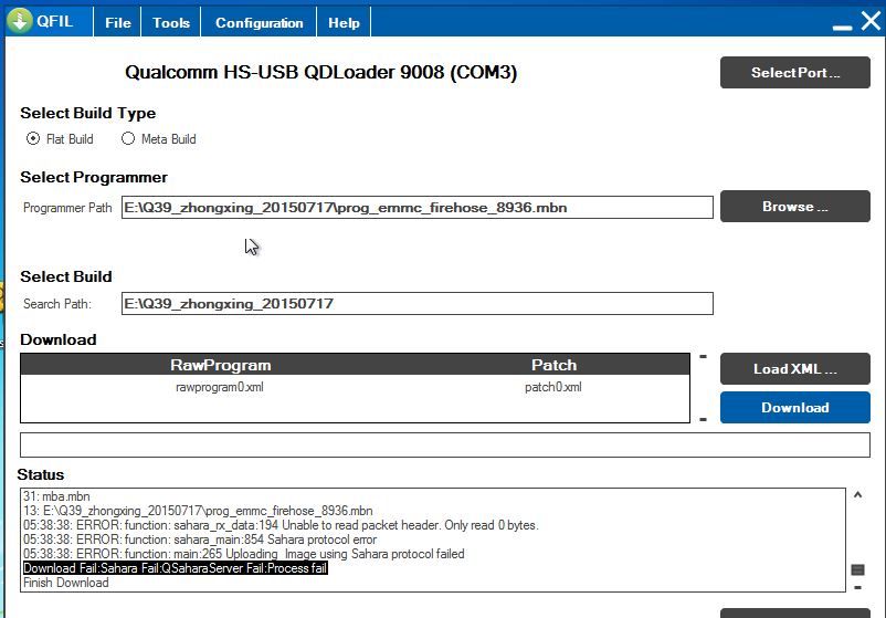

bueno la he cagado aun mas, instale mediante el recovery un LEWA.zip y evidentemente no era lo mismo que hacerlo con el QFIL porque el movil esta mas muerto que antes, no tengo ninguna imagen en pantalla a la hora de boot ni nada...
Intente con el metodo UMI COMMUNITY-ROM-eMAX Mini 6FA6-ZP1-P5002 11/17/2015 update - Powered by Discuz! para revivirlo, pero se queda leyendo el MPRG sin poder avanzar de alli..
Lo estoy haciendo en una VM con win7 y tengo el driver correctamente instalado..
ayuda para revivir mi umi!!!!
[DOUBLEPOST=1467549050][/DOUBLEPOST]intentando de nuevo con el QFIL.. tambien me da error.
Sinceramente, no tengo ni idea de cómo solucionarlo. Sin embargo, no tengo nada claro que se pueda hacer desde una máquina virtual, intenta probar desde una máquina física con Windows.

resuelto utilizando otro PC :smile:
