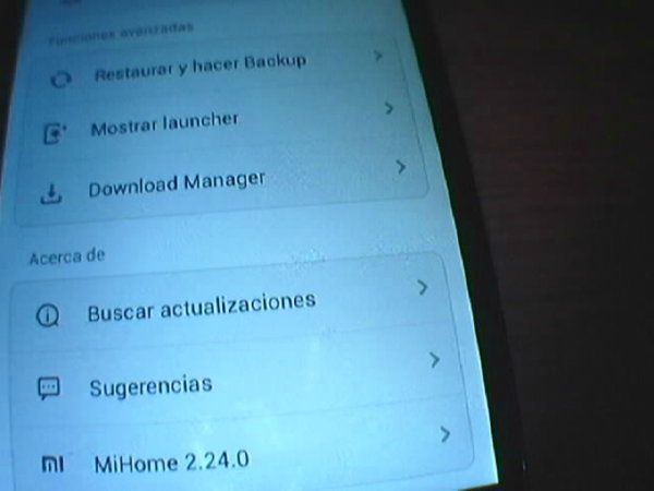

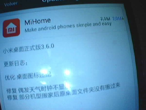

pues igual es el launcher. envio fotos. Si yo de momento llevo la 028 multiidioma

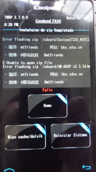

edito: probado con otro movil y el cable no tiene la culpa, acabo de hacer un formateo total desde el recovery carliv y cuando le he dado a install zip me da error de E: can´t open sd card. He vuelto atrás, le he dado a reboot from system y ahora se ha quedado el logo de coolpd fijo. Lleva así 15 minutos y no responde. Le acabo de quitar la bateria, la he vuelto a poner y cuando reinicio se queda el movil fijo en el logo de coolpad. Lo he vuelto a reiniciar desde el recovery pero se queda con el logo de coolpad fijo y no responde.
Por favor @avecilla, que me tiran de casa, que pasos tengo que seguir para dejarlo como al principio? de momento he sacado la sd, la he conectado al pc y la he formateado para copiar de nuevo los zips de las roms. El archivo de logo coolpad.zip si que me lo ha instalado,pero los de las roms no, estoy descargándolas de nuevo por si ese fuera el fallo. Tiene solución este problema? En el xiaomi me pasó alguna vez pero enseguida me ayudaron. En este móvil sólo estás tú ayudándome.

edito: he instalado la rom 28 multilenguaje mediante flash tools y ha reaccionado, ahora a ver si puedo volver a instalar otra rom de las port. Nada, me sale el recovery naranja de android. Tendré que volver a instalar el carliv y hacer todos los pasos que están en el primer post.
Bueno pues llevo desde ayer con la rom multienguaje 28 instalada por flashtools.
Ya no sé como instalar cualquier rom portada mediante el recovery, me da el error E: can´t open sd card, y eso que una vez pude instalar la cm aosp al principio. cuando recibí el móvil.

Sin embargo el zip de subir el volumen sí que me lo acepta al instalar por recovery. Luego he probado el morobo y me ha detectado el movil una sola vez activando la depuracion usb y permitiendo origenes desconocidos. Después ya no. Lo he hecho para copiar los zips en la memoria interna del movil en lugar de la sd, por si habia suerte. y el recovery tampoco me a dejado instalarlo. ahora el morobo ya no me reconoce el movil, ni activando depuracion usb ni nada. Empiezo a pensar que es porque los zips de las roms están mal descargados.
