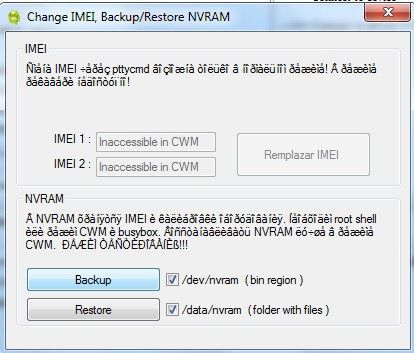

Es normal que no salgan los IMEIS y salgan todos estos símbolos raros???
Le puedo dar a backup con total confianza??
Porque esta en azul el mtkdroid si en todos los tutos que vi está en verde??
Me asaltan mil dudas, igual son de pardillo, pero me dan mucho respeto las cosas que "no controlo".
Perdón por la brasa que os estoy dando...

Si porque estas desde CMW. Mira si te deja hacer backup de la nvram, después comprueba que dentro de la carpeta de mtkdroid, tienes una carpeta que se llama "backupnvram" y que dentro de aparecen 2 archivos, uno .bin y otro .tar

Los archivos me los creo si.
EL moroboro ese me instalo un driver nuevo, preloader vcom o algo así, pero no abre ni nada, sale un aspa roja al ejecutarlo y el mtkdroid sigue funcionando igual
Pero bueno si con esos archivos tengo salvada la nvram me doy por conforme.

Desde el sistema me sale en amarillo el mtkdroid y no me deja, que es desde donde se ve todo bien.Le doy a root y me dice que ese telefono solo puede ser root desde cwm.Entonce me voy a cwm y me vuelve a salir como en la imagen de antes en azul, pero si me activa la opción de backup de nvram y me crea dos archivos.Entiendo que con esto tengo copiada la nvram, son un bin y tar que ocupan 8,5 megas.
