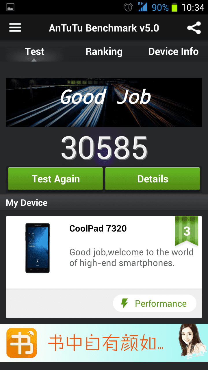

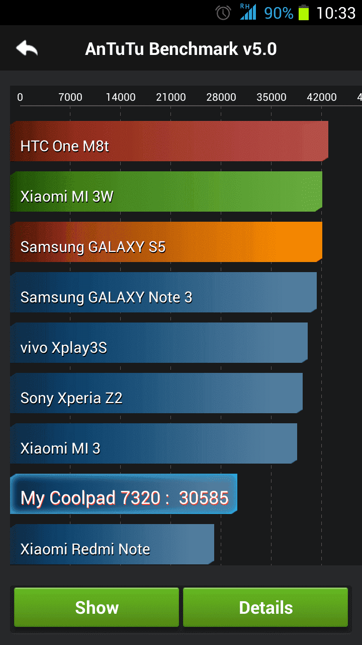

Sin comentarios.
Con la rom S4 by avecilla
