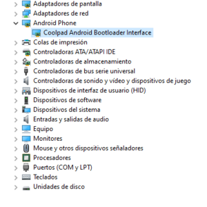

Hola, tengo un problemilla con un Coolpad Cool1, se ha quedado parado en el logo y de ahi no pasa.Tenia el twrp pero tampoco va,en lugar de ese, sale el logo de la rom( journey ui) y si lo pongo en fastboot sale la pantalla pero no hace nada. He probado a volver a ponerle el twrp por adb pero no hay manera de que lo detecte, y eso que en el administrador de archivos si que aparece Captura 1.PNG Tambien lo he intentado desde el Coolpad Download Asistent y con el YGDP con el mismo resultado. Por cierto, no se puede apagar, solo lo hace cuando se acaba la bateria. Ya no se me ocurre que mas hacerle.Si alguien tiene alguna idea sera bienvenida. Saludos.

No,en el que no arranca solo puedo ver que está conectado en el administrador de dispositivos de windows, pero no tengo acceso a la memoria.

Entonces no tienes desabilitado los controladores firmados, es uno de los requisitos en Windows10, luego tener instalado al menos los driver del móvil, y despues mirar en el móvil como lo tienes por defecto. A veces por defecto viene usb, y tienes que darle abajo del todo cuando bajas la cortina, para poderlo poner en archivos, de esa forma si que puedes entrar en almacenamiento interno y desde ahí ver las carpetas en el PC.
Una vez instalado los drivers volver a intentar flashear el que no funciona, para ver si lo puedes recuperar.
