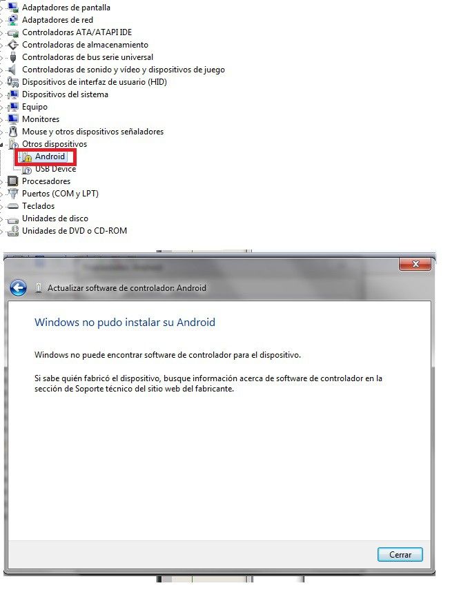

El PC me lo reconoce en el administrador de dispositivos, pero el ADB me pone "Device not found" o "Waiting for devices"...

El fallo es que me lo detecta el administrador de dispositivos, pero me pone device not found.

Por cierto, algún sitio para bajar los drivers del teléfono?
tambien decirte que a mi se he han brikeado un monton de telefono chinos, y con flashtools jamas her tenido que tirar ninguno.
yo creo que tienes problemas de drivers con flashtools, es bastante engorroso que funcione.
aqui te paso el flashtools con drivers, es el que uso yo http://goo.gl/Wkgi0M
y busca info, sobre driver flashtools, a mi por ejemplo solo me funciona en w7, y no lo formateo porque me costó un huevo ponerlo a funcionar con los drivers.
Si, esta en Chino.
Cuando accedes al link te sale un casillero con un boton azul al lado, mete en el casillero eb3q y pulsa el boton azul, entraras al disco virtual que contiene la ROM y veras una carpeta con nombre con muchas letras en chino y por el medio 8297w, clickas en la carpeta y veras lo que hay dentro. La ROM es el archivo rar de 634MB, el flashtools ya ves cual es ya que no esta en chino el nombre y los drivers son el rar que empieza por MTK y pesa 19,9MB. Para bajar algo pones el cursor sobre lo que quieras bajar y te aparecera una flecha hacia abajo al lado del tamaño del archivo.

Perdón por ser tan pesado pero estoy desesperado.
Gracias
"Lo primero es bajarse los drivers y el USBDeview:
Required Downloads:
Download MT6577 USB VCOM Driver (Windows7/Vista/XP) -> http://www.mediafire.com/?cypm22rgs2k83ji
Download MT6577 USB VCOM Driver (Windows8) -> http://www.mediafire.com/?7yee2of64nhl947
Download USBDeview -> http://www.mediafire.com/?becpnj761zh5o2w
Download USBDeview x64bits -> http://www.mediafire.com/?41i2k36yyi1fzhz
Paso 1)
abre el usbdeview, ordena alfabeticamente la lista de la segunda columna del programa (donde pone Description) ve hasta la M y verás q lo mas seguro es q haya instalado algo de MediaTek, pues pincha encima con el boton derecho del ratón y desinstalalo.
Paso 2)
El móvil apagado y todavía sin conectarlo al PC.
Paso 3)
Abres Panel de Control-Administrador de Dispositivos y lo dejas abierto.
Paso 4)
Conecta el móvil apagado y SIN batería al PC en un puerto USB, verás que en Administrador de Dispositivos sale en "otros dispositivos" MT65xx preloader.
[Paso 5)
Abres el InstallDriver.exe de la carpeta de los drivers descargados. Confirmas la instalación. Te saldrá una ventana de q todo ok.
Paso 6)
Reinicias el PC con el móvil desconectado del USB.Abres otra vez Administrador de Dispositivos.
Paso 7) este paso tienes q hacerlo super rápido
Enchufas el móvil al MISMO puerto USB, y te saldrá durante unos segundos en la ventana de Administrador de Dispositivos en "Otros Dispositivos" el driver instalado y tienes que clickar 2 veces encima de él. ( si no lo das cogido a tiempo, desenchufa el movil del usb y vuelve a enchufarlo hasta q te de tiempo a clickar las 2 veces encima de él).
Paso 8)
Se abrirá una ventana y tendrás la opción de actualizar driver, la clickas, te abre otra ventana para elegir la ubicación de la actualizacion,; buscas el driver en la carpeta de los drivers q te has bajado y listo!!!"
Me paso lo mismo que no me lo reconocia y segui estos pasos que puso un compañero de hctmania en el subforo del mlais, es para instalar los drivers, si no te sale a la primera intentalo varias veces que funciona.
