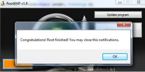

Para rooter, prueba RootKHP . Un programa gratuito diseñado para proporcionar acceso a la Root en los dispositivos Android.
instrucciones de Rootkhp
El programa no siempre se da la advertencia de un modelo específico del dispositivo. En esta revisión, una versión 1.6.
descargar el Rootkhp el sitio web oficial Rootkhp.pro
Habilitar la depuración USB
Conectar el dispositivo al ordenador mediante un MicroUSB
Ejecutar Rootkhp
Haga clic en el botón de Root y esperar a que los mensajes que haya iniciado la labor
Esperamos unos minutos y obtener el mensaje sobre el resultado exitoso
