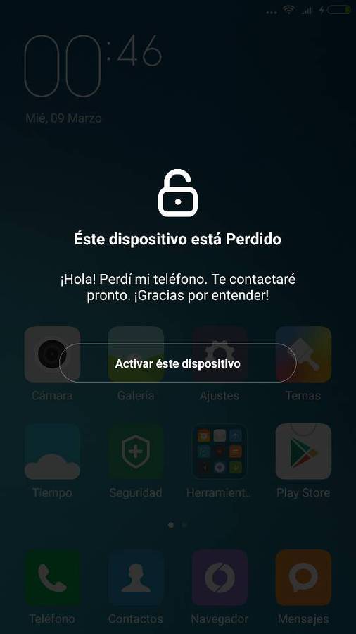

Problema: Después de toquetear el teléfono se reseteó de fábrica. Cuando se encendió, como tenía prisa, omití todos los pasos de meter cuentas, etc. Volví a casa, encendí el teléfono y ahora salió un mensaje de xiaomi diciendo que el teléfono estaba perdido y que metiera el password de la cuenta Xiaomi. Al no estar conectado al WiFi no comprobaba que el código fuera correcto. Es imposible salir de esa pantalla.
Puse una SIM sin PIN y no la reconocía, por lo que tampoco por esa vía accedía a internet a comprobar que el código era correcto.
No podía acceder al modo recovery. Al estar recién reseteado no estaban activas las opciones de desarrollador y lo único que funcionaba era el modo FASTBOOT.

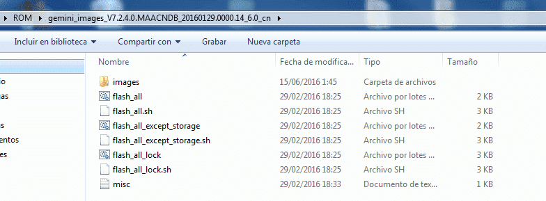

Descomprimimos la ROM en una carpeta. Una vez descomprimida debe tener este aspecto:

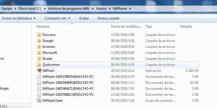

Sin desconectar el móvil abrimos miflash haciendo doble click en el icono y dándole sí a los permisos:

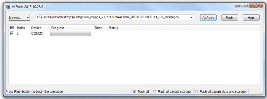

Cuando se abra MI FLASH pulsamos browse para cargar la rom (seleccionando la carpeta images), abajo seleccionamos flash all y pulsamos refresh. Este es el aspecto después de hacer todo:

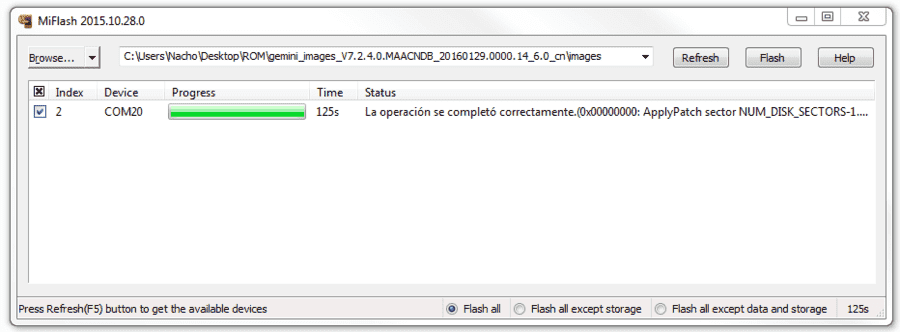

Ahora pulsamos en FLASH y cruzamos los dedos. Cuando termine debería aparecer así:
Ya está. Hemos cargado una ROM para FASTBOOT sin poder acceder al recovery, sin opciones de desarrollador habilitadas y con el bootloader cerrado. Ahora hay que desconectar el teléfono y encenderlo, entonces te pide que metas los datos del WiFi, las cuentas, etc. No saltar este paso no sea que te suceda lo del teléfono perdido de la cuenta de Xiaomi. Puede tardar hasta 15 minutos en arrancar, es normal.
