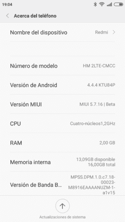

Que version deMIUI me tendria que salir????
El problema persiste, sigue perdiendo la cobertura y pide el pin
:sleeping::sleeping::sleeping::sleeping:
Aqui tienes la captura, de momento aguanta, ya te seguire informando
[DOUBLEPOST=1437359366][/DOUBLEPOST]sigue con el mismo problema, si descubres algo nuevo me informas, ok???
