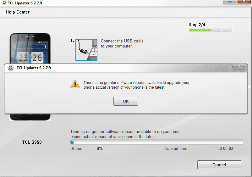

Gracias, ya lo recuperé lo conseguí con Flash Tools, pues los Updaters no me reconocían, o me decían que estaba en la versión más actual.

Yo también tengo un problema. Me ha pasado algo parecdo con lo de formatear cuando conectas al PC, pero le he dado que si. También se h quedado en negro y lo he flasheado con la rom rusa por flashtool, pero se me quedaba en la presentación del principio, así que creo que he metido la pata hasta el fondo y y he flasheado la misma pero con el preloader. Desde entonces no me reconoce la sim1. Me pide el pin que no lo tengo puesto, pero se lo meto y me dice que es incorrecto. Ahora está bloqueada y el TCL Updater me da un error en la versión que tengo instalada y se cierra.
Ya no se que hacer.

Entonces creo que sólo te queda usar el TCL updater. Recuerda que se borra TODO incluido fotos y demás del teléfono.
Para hacerlo, parte de la ROM 1006 de @coincity, así no te dirá que tu sistema está actualizado.
A ver si hay suerte, esta vez...

Me sigue dando el mismo error. Como puedo medio brickearlo para que me lo reconozca?
