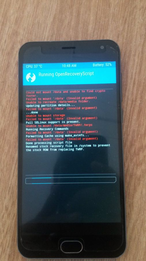

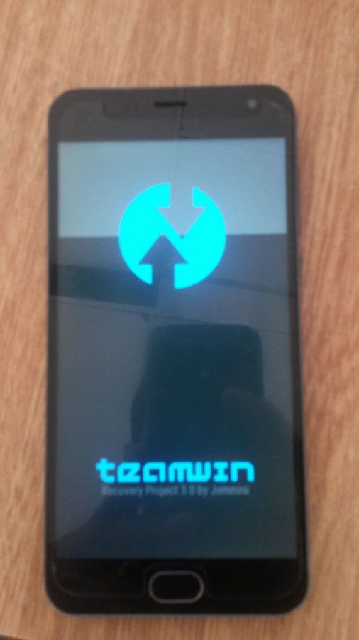

Despues de haber hecho todo los pasos para desbloquear el bootloader e instalar el recovery me sale este problema. cuando intento entrar en recovery no arranca, arranca y se apaga la pantalla y otra vez lo mismo y no sale de ahí.Dejo unas capturas de lo que pasa. El recovery es el 3.0ES. Ojalá si saben algo me ayuden. ojalá y no me haya tirado el telefono. 2.jpg 3.jpg

Pensaba que lo habias arreglado, en la foto no se ve lo que pone, podrias adjuntarla para que se vean los errores?.
Edito: Ya la he visto mejor, vete a wipes/format data y escribe yes.
Perderas lo que tengas en el movil pero seguramente lo recuperes.

OK, arreglado el recovery con lo que dijiste. funcionando y probando roms. Gracias.
