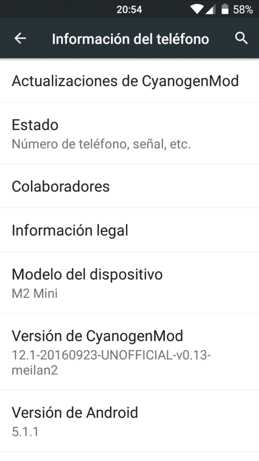

Si tienes problemas avisa a ver que podemos hacerVoy a seguir el tuto a ver si hay suerte e instalo cyanogen 12

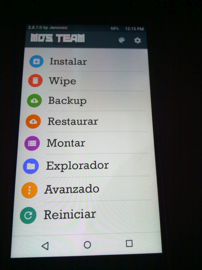

Voy a intentar hacer un tutorial sencillo para desbloquear el bootloader del Meizu M2 (mini) y para instalar el TWRP 2.8.7.0 en español (traducido por mi con la ayuda de unos cuantos que mas adelante mencionare).
Es totalmente funcional, Backups, Restaurar, acceso desde pc a memoria interna y a Sd externa, instala roms oficiales en formato update.zip, etc.

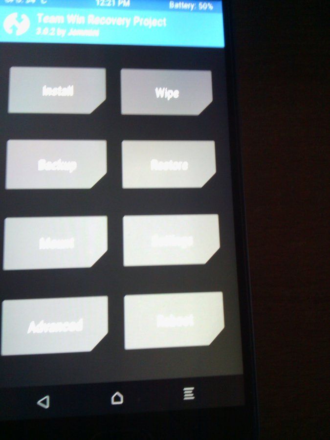

24/02/16 Os pongo el enlace al hilo del nuevo TWRP 3.0 MultiLanguage por si os apetece instalar el más actual: APORTE - TWRP 3.0 Multilanguage by Jemmini

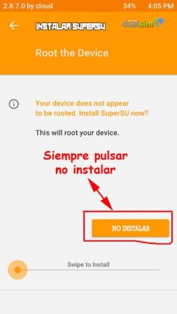

Después de hacer wipes o antes de reiniciar el sistema, si no sois root, os preguntará si quereis instaralar SuperSu, NUNCA, NUNCA, NUNCA acepteis sino tendreis un bonito bootloop.

Instalar TWRP 2.8.7.0 en español
1. Una vez que arranque y se cargue la rom, lo reiniciomos en modo fastboot (Vol down + Power).
2. Conectamos el cable USB al ordenador y abrimos una ventana de comandos (teniendo en cuenta de que el twrp_2.8.7.0_ES.img esté en la misma ruta donde ejecutamos el fastboot)
3. Escribimos fastboot flash recovery twrp_2.8.7.0_ES.img
4. Esperamos a que termine arrancamos el movil en modo recovery (Vol up + Power) para comprobar que esta instalado correctamente.
Espero no haberlo hecho muy complicado, cualquier duda preguntad.
Confirmado que las rom 4.5.4I, 5.6.2.1 dev y la Flyme 5.6.2.1 beta Multilanguage (LTT&NAT) 08/02/16 se instalan perfectamente desde este recovery modificado y NO lo cambian.
