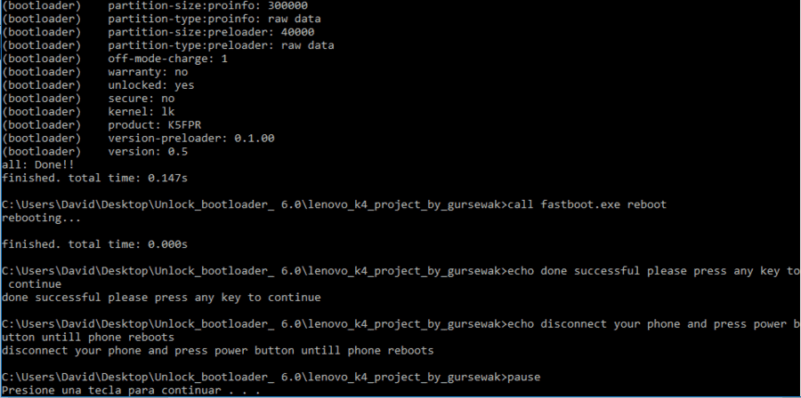

cuando estes en el bootloader mete este comando fastboot getvar all
saldrá esta pantalla:
como ves pone unlocked: yes

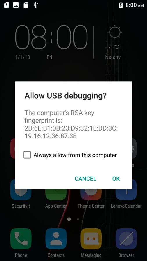

Si no desbloqueas el bootloader no puedes instalar el recovery por eso no te deja.
Aquí tienes otro enlace para el adb minimal minimal_adb_fastboot_v1.4.1_setup.exe | by shimp208 for Utilities
Antes de conectarlo al PC,tienes que abrir depuración USB y OEM unlock en opciones de desarrollo.
Cuando lo conectes tiene que salirte esta pantalla:
Le das a ok y luego ya haces lo de unlock_recovery.
