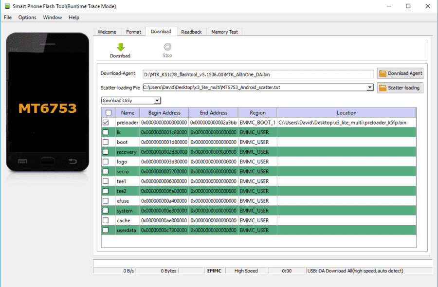

  • Abrimos el flash tool y seleccionamos Scater-loading ,se abre una ventana y navegamos hasta la carpeta patch seleccionamos el scatter de el Zip, se añadirá solo preloader.
  • Le damos a download y conectamos el teléfono apagado sin batería ,para instalar solo los preloader.

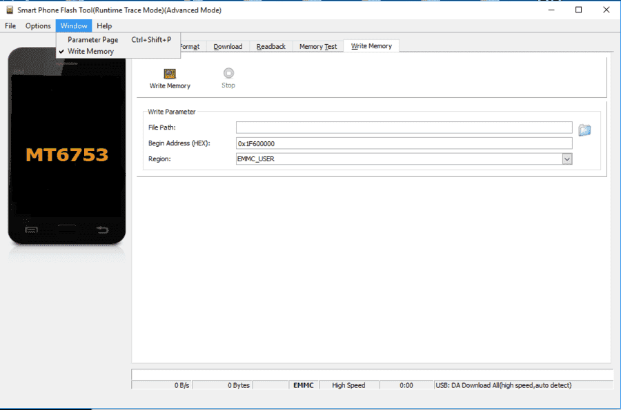

  • Pulsamos Ctrl y Alt + V y el flash tool cambiara a Avanced Mode.
  • Pulsamos en Window y seleccionamos write Memory

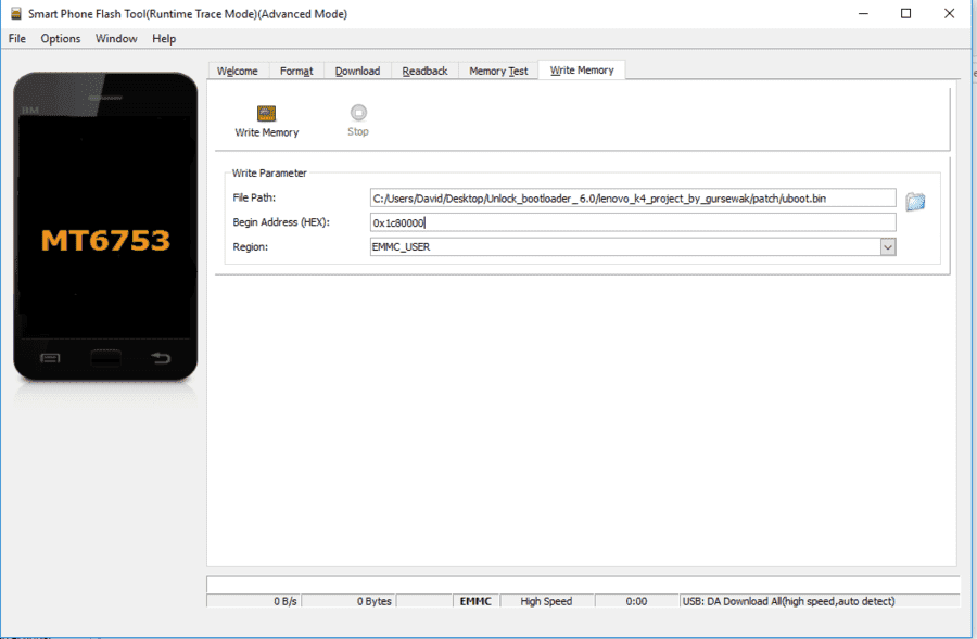

  • Pinchamos donde esta la carpeta y navegamos otra vez hasta patch y elegimos uboot.bin
  • En la segunda fila ponemos 0x1c80000
  • y en la tercera tiene que poner EMMC_USER.

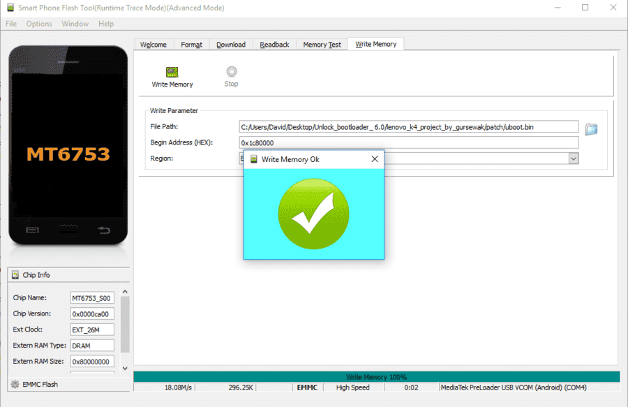

  • Presionamos en el icono verde de Write Memory y conectamos el telefono apagado al pc mediante un cable USB.
  • Aparecerá una banda roja y luego una azul.
  • Terminara con una leyenda de Write Memory Ok.

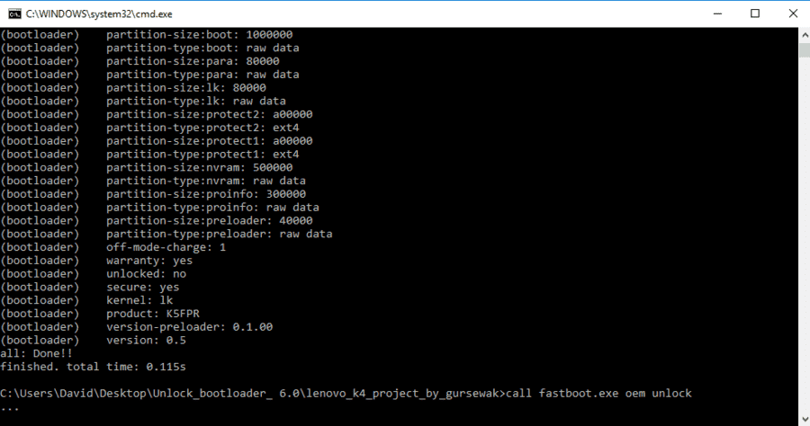

  • vamos a la carpeta Unlock_bootloader_6.0 y pinchamos en unlock_recovery.
  • El proceso se inicia solo.
  • Pulsamos el botón + de volumen del móvil.

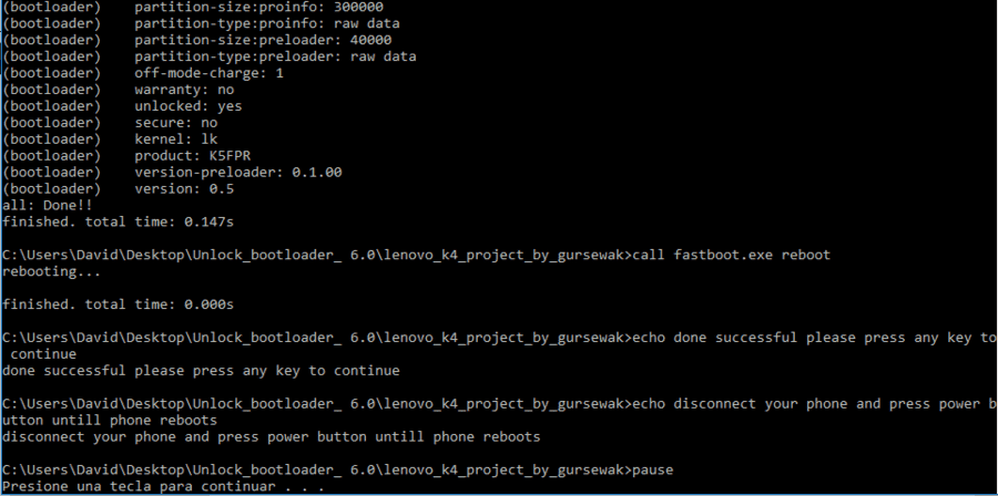

  • y Desbloqueara el bootloader
Después ya podemos reiniciar.
